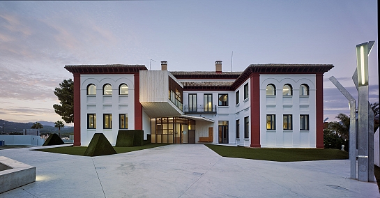

Por cierto el sitio es la Sede Universitaria de La Nucía, un edificio antiguo al que se le añadió ese apéndice de hormigón desde donde está hecha la foto:
Renombro el hilo y lo pongo en la sección de 'Procesado y software' para que quien quiera subir otro RAW lo haga en su hilo propio; por favor seguid la nomenclatura de nombre:
