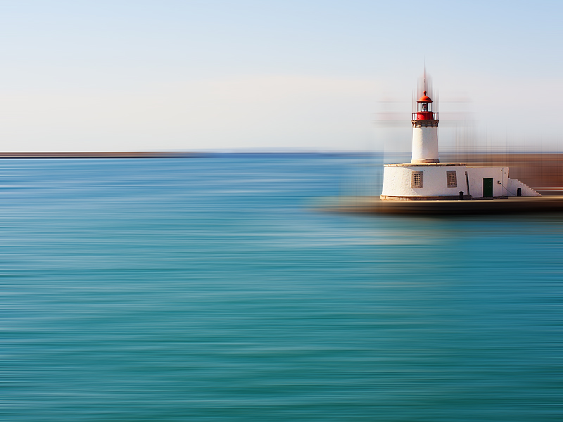

Si habéis visto fotos de lewismanu, en muchas de ellas hace un procesado que da resultados muy etéreos en las imágenes. Lograrlo en PS es sencillo así que a quien le guste y quiera probarlo/mejorarlo aquí está como lo he replicado yo:
  • Se hacen 2 copias en capas de la imagen original, para tener 3 réplicas
  • Se selecciona en la superior cuidadosamente el sujeto que queremos tener nítido e inalterable (normalmente un sujeto pequeño respecto al encuadre total), el cual aparecerá sin modificar en la imagen final gracias a su máscara de capa
  • En las otras 2 capas inferiores se aplican sendos desenfoques de movimiento (horizontal y vertical) con cantidad generosa de píxeles al gusto (puede verse el efecto mientras se elige dicha cantidad). Pintando por zonas con transparencia se define con una máscara de capa el peso de cada versión desenfocada en la imagen final (en mi ejemplo domina el desenfoque horizontal en la mayor parte de la imagen salvo en la zona del faro que es un mix)
Podéis bajaros el TIF con las capas de aquí: Ibiza.tif

Efectivamente, ese es el proceso que seguí yo Para este foto
viewtopic.php?t=16854
Solo que en mi caso únicamente fue una capa de desenfoque vertical
