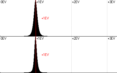

  • Derecheo del histograma, donde ajustamos deliberadamente una exposición en la cámara diferente a la que queremos para la imagen final, con la idea de corregirla en postproceso
  • HDR, donde a partir de un ahorquillado en exposición se generará un fichero de salida HDR único, lo que implica fuertes correcciones de exposición en el algoritmo de fusión

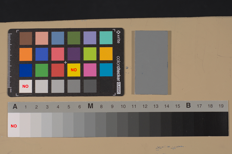

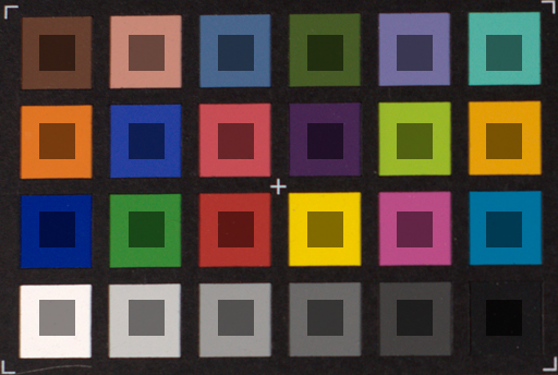

Para probar que el color en ambos casos puede mantenerse intacto (si la información es correctamente manipulada por el software), he usado Zero Noise para llevar a cabo la corrección de exposición por software de un ahorquillado de 5 capturas hechas con la E-P5 con una separación de un paso, de modo que todas tengan la misma exposición que la captura menos expuesta. Uso ZN porque sé que internamente hace precisamente lo que busco para no alterar el color: multiplicar los valores RGB numéricos por un factor constante y nada más. Y como entrada a este escalado lineal se usan los revelados también lineales de DCRAW. ZN no solo corrige la exposición sino que hace el cálculo exacto de por cuanto debe hacerse dicha corrección atendiendo a los valores RGB de cada TIFF (ignora los datos EXIF que pueden tener un error importante).
Como puede verse (podéis apilar las 5 imágenes en PS y ponerlas en modo diferencia), los colores de todas ellas son clavados. La única diferencia son los niveles de ruido, que lógicamente son menores cuanto mayor fue la exposición de la captura:
Éstas fueron las exposiciones relativas respecto a la captura menos expuesta que calculó ZN (la+1EV se corrigió por -0,93EV, la +2EV por -0,93-1,04=-1,97EV, etc...):
La única leve diferencia de tonalidad que existe, es en las zonas más oscuras (especialmente los negros) de la captura menos expuesta. Es una dominante azul que no se debe a la corrección de exposición de las capturas más expuestas, sino a contaminación por el ruido del sensor por baja exposición de la captura menos expuesta, principalmente en el canal azul. En otras palabras: las capturas cuya exposición se corrigió a la baja son las que tienen el color correcto en esas zonas de sombra!.
(recortes al 100%)

Notapor Guillermo Luijk » Mié May 06, 2015 11:37 pm
Hola José, de los RAWs que me has enviado he igualado en exposición 3:
_DSC6258.tif 70MB (el más expuesto)
_DSC6255.tif 70MB (un paso menos expuesto)
_DSC6252.tif 70MB (dos pasos menos expuesto)
Me habría gustado mayor diferencia de exposición para llevar el ejercicio más al límite pero bien está así. Son TIFF en Adobe RGB con balance de blancos en la carta gris.
Hay 3 parches del RAW más expuesto marcados con 'NO' que no se pueden usar para comparar porque tuvieron saturaciones con el revelado estándar (en el TIFF están sin saturar porque ZN cogió la información del siguiente RAW no saturado). Todos los demás parches están OK, y esos 3 parches pueden compararse entre las otras dos imágenes.
Veo los colores calcados. Solo subiendo las sombras muy a lo bruto se pueden ver diferencias en los parches grises más oscuros, pero son las esperables dominantes debidas al ruido y a la imperfección del recorte del punto negro de los RAW, algo inevitable.
Re: Modificar la exposición (cámara o software) altera el color?
Notapor jose pereira » Jue May 07, 2015 6:32 pm
Hola Guillermo:
Pues efectivamente el error delta es despreciable entre las imágenes _DSC6258.tif y _DSC6255.tif te paso la estadística.
La _DSC6252.tif no la puedo analizar porque has escrito el NO sobre los parches, jeje.... subela de nuevo y la comparamos con la _DSC6258.tif. Si quieres te paso fotos con mayor diferencia de exposicción de la misma serie, que también las tengo.

Notapor Guillermo Luijk » Jue May 07, 2015 8:36 pm
jose pereira escribió:Hola Guillermo:
jpereira
OK te he subido de nuevo 3 TIFFs, pero esta vez son el 1, 4 y 7, porque en el 7 no hay información saturada y así tener todos los parches:
1.tif
4.tif
7.tif
El 7 estaba exactamente un paso más expuesto que el 4, y éste uno más que el 1. Tu obturador fue muy preciso:
He superpuesto el 1 y el 7 (separados 2 pasos en exposición), de modo que en el centro de cada cuadrado se muestre la imagen del RAW 1 y el resto venga del RAW 7:
Igualados en exposición no hay manera de detectar los sub-parches; solo en el color morado, marrón y gris oscuro los distingo muy levemente, y delatados por el ruido (más presente al ser parches con poca exposición):
