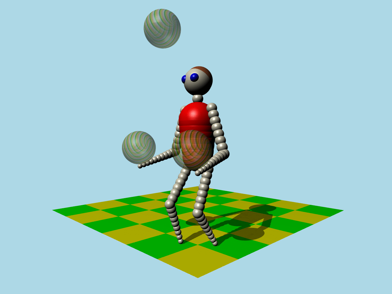

Notapor Guillermo Luijk » Dom Abr 15, 2018 10:07 pm
Este fin de semana he sacado algo de tiempo para retomar la animación. Ya solo me falta menear las manos y las bolas:
Aquí con más resolución.
Es curioso pero IExplorer reproduce el GIF animado de forma bastante más suave que Chrome, sabéis a qué puede deberse esto.
Al final con el AVI me lo va a generar un compañero de trabajo porque me invade la pereza. En cualquier caso el GIF se ve bastante bien, pena el sonido.

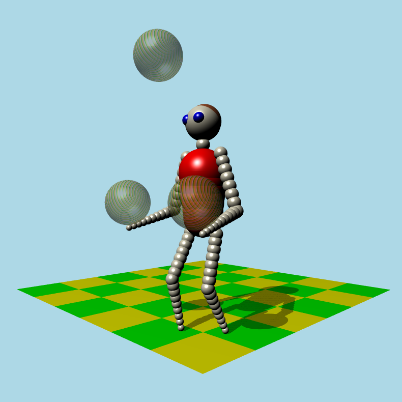

Y aquí el anaglifo. Si ya de por sí lograr una reproducción del color decente con anaglifos es complicado, con colores sintéticos muy puros es prácticamente imposible, así que he renunciado al color completamente y he hecho el anaglifo sobre la imagen en monocromo, y solo con los canales R y B para que apenas haya cruce entre ojos. Creo que el resultado es muy bueno (sin gafas lo veréis magenta, con gafas se percibe un color más neutro):
http://www.guillermoluijk.com/elmomento ... aglifo.gif
