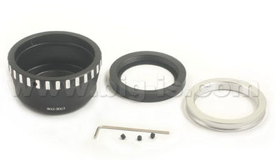

Para el que esté interesado, acabo de pedirme por 12 EURetes este adaptador M42 a M4/3 con doble accesorio: flange (con reborde metálico interior) y non-flange:
Adjustable M42 lens to micro 4/3 m4/3 adapter G1 G2 GH1
La versión non-flange (sin el reborde dichoso), espero que sea la que me permita usar el S-M-C Takumar 50mm con enfoque hasta infinito, ya que los adaptadores M42 con ese reborde (que son casi todos) lo impiden en este objetivo porque roza cuando alejas el foco.
Ahora tengo adaptado el 50mm con dos adaptadores: M42 a EOS + EOS a M4/3, pero con tanto adaptador (el M42 a EOS es prácticamente un anillo) el conjunto queda un poco bailongo.

Notapor Socrateson » Mar Jul 26, 2011 2:07 pm
Guillermo Luijk escribió:Para el que esté interesado, acabo de pedirme por 12 EURetes este adaptador M42 a M4/3 con doble accesorio: flange (con reborde metálico interior) y non-flange:
Ya os contaré qué tal.
Salu2
Anda, pues no sabí­a que los adaptadores con reborde no permiten usar el 50mm de Takumar. Ya me fijaré si pasa en algún otro. Yo ahora tengo dos adaptadores, pero el primero que compré (el de Fatuarte) no tení­a reborde. Luego compré uno con reborde para un par de objetivos Cosina que tení­an el pin para poder ajustar manualmente el diafragma. Pero creí­a que ese adaptador valí­a para todas las roscas m42. Bueno es saberlo.
Re: Nitidez Hexanon 40mm vs Takumar 50mm 1.4 vs Canon 24-70
Notapor Guillermo Luijk » Mar Jul 26, 2011 2:28 pm
Socrateson escribió:Luego compré uno con reborde para un par de objetivos Cosina que tení­an el pin para poder ajustar manualmente el diafragma. Pero creí­a que ese adaptador valí­a para todas las roscas m42. Bueno es saberlo.
Si el problema no es de la rosca, que es M42 siempre, sino que en concreto en el S-M-C 50mm a medida que enfocas a mayor distancia, la pieza interna del objetivo se va retrayendo, de modo que si el adaptador tiene reborde al final toca con él. Por el mismo motivo al poner este 50mm en una 5D puede que el espejo golpee su parte trasera en enfoque a infinito.
Notapor Conversio » Mar Jul 26, 2011 4:03 pm
Si habláis de lo que creo que habláis, la mayorí­a de los adaptadores traen tres tornillos en el lateral para poder quitar el aro en el que se enrosca el objetivo y así­ poder orientarlo de forma que se puedan ver las distancias de enfoque y las marcas del diafragma en caso de que no quedasen bien centradas. Pues bien, quitando ese aro con la rosca, el dichoso aro interior queda suelto y se puede retirar sin ningún problema.
Lo sé porque tuve el mismo problema con un Yashinon 55mm f/1.2. Así­ que si tenéis el problema y ya habéis comprado el adaptador, no hagáis como yo y compréis otro sin comprobar si el aro es removible. Por cierto, no recomiendo el de jinfinance porque los tornillos son tan pequeños que no hay quien pueda trabajar con ellos. Yo compré el mí­o a un usuario que se llama "oprima" y funciona perfectamente.

Notapor Guillermo Luijk » Mar Jul 26, 2011 4:19 pm
Conversio escribió:Así­ que si tenéis el problema y ya habéis comprado el adaptador, no hagáis como yo y compréis otro sin comprobar si el aro es removible.
No si mi aro es removible, pero una vez removido, qué demonios hago? venden aros sueltos? aún así­ yo creo que por el precio que tienen los adaptadores completos casi no vale la pena cualquier posible ahorro.
Salu2
Notapor Conversio » Mar Jul 26, 2011 4:43 pm
Ah, entonces parece que tu aro es todo de una pieza. :? Los dos que tengo tienen el aro dividido en dos partes independientes: una que es la rosca donde se monta el objetivo, bastante gruesa, y otra, mucho más finita, más en el interior del adaptador y con menos diámetro de abertura que se utiliza para apretar el pin en aquellos objetivos M42 sin el interruptor A/M en los que no funcione el diafragma manual.

Notapor Guillermo Luijk » Mar Jul 26, 2011 4:49 pm
No, el mí­o es como el que acabo de pedir:
pero claro, me falta el aro que no lleva el reborde interior que aprieta el pin del diafragma en aquellos objetivos que lo requieren (serí­a el aro de color plata anterior).
