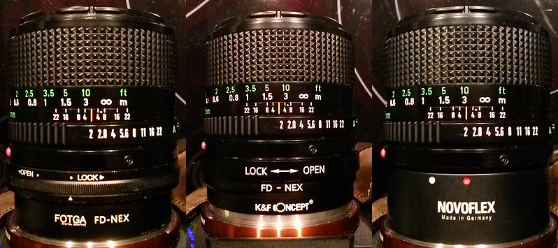

Con la A7 II acabo de probar 3 adaptadores de Canon FD a Sony E:
  • FOTGA prestado por Walito (paciencia que has tenido, gracias!).
  • K&F que gentilmente me ha regalado José Viegas (muchas gracias José).
  • Novoflex que le he comprado a José (para entendernos el bueno y más caro).
He hecho una prueba enfocando un sujeto a 5m (he colocado un metro de 5m entre el sujeto y el plano del sensor), y con la lupa al máximo he enfocado con un 50mm f/1,4 a apertura máxima sobre dicho sujeto. Luego he mirado qué distancias marcaba el objetivo con cada adaptador:
Enfoque a 5m
  • El resultado deja claro porqué le comentaba a Walito que con su FOTGA no lograba enfocar más allá de unos 150m con un 35mm (con angulares estos defectos se multiplican). Cuando se logra enfoque a 5m, la óptica está indicando más de esa distancia, de modo que en el tope de enfoque a infinito estaremos enfocando a una distancia menor.
  • El K&F pese a ser el menos preciso de todos, lo es en el sentido que siempre va a permitir enfocar a infinito, así que bienvenido sea.
  • Por último el Novoflex se diría que casi clava la distancia de 5m (se queda un poco por debajo lo cual es bueno, aunque es tan poco que podría deberse a error de mi enfoque), con lo cual puede considerarse el único de funcionamiento plenamente correcto.
No creo que el resultado sea casualidad, y he empezado a cambiar de opinión sobre este tema. Más experiencias?.

Viendo en las anteriores fotos que al cambiar de objetivo he movido sin querer el aro de diafragma, he decidido repetir la prueba con un poco más de rigor. He usado otro objetivo (el 35mm), con enfoque a 3m esta vez porque no tiene marca de 5m:
Enfoque a 3m
En esta prueba más o menos se constata todo lo anterior, solo que el Novoflex pese a seguir siendo el más preciso ahora se aleja un poco más de la idealidad, y hacia el lado peligroso. Supongo que entre prueba y prueba estamos hablando de tolerancias aceptables, aunque la verdad José estoy contento de que me hayas regalado el adaptador que nunca va a perder el enfoque a infinito :D
