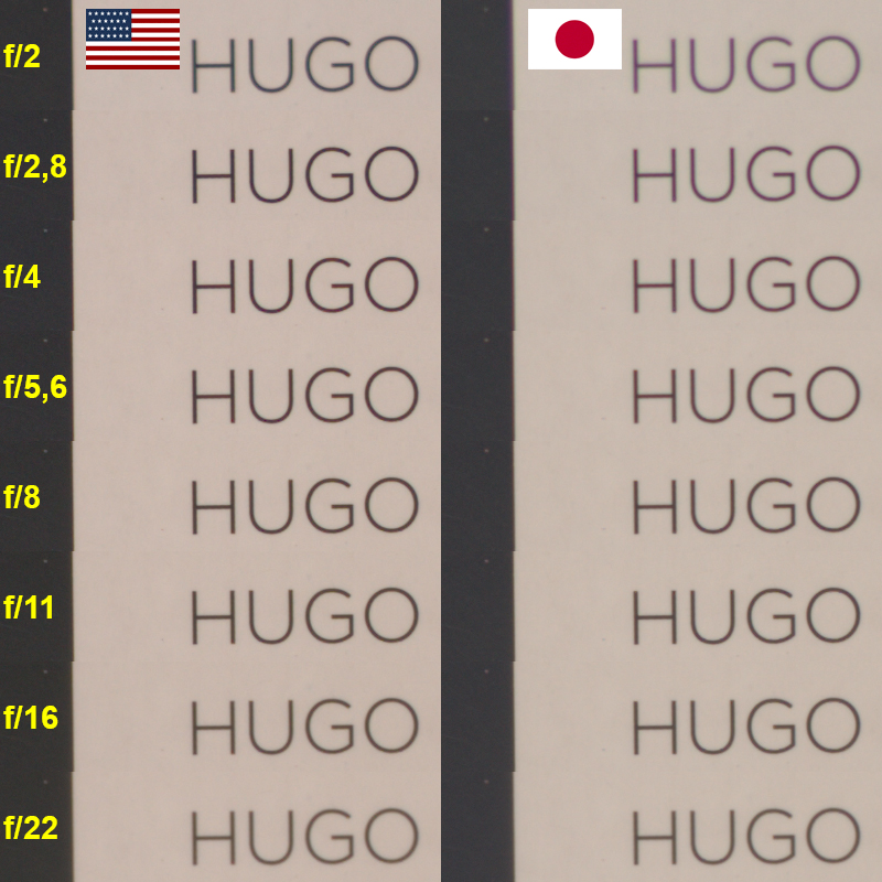

Pfff qué chapuza, quiero pensar que en el 35mm japonés enfoqué mal (y con el americano me quedan dudas), y como toda la serie fue hecha sin tocar el enfoque están todas sus capturas fuera de foco. Aún así ya que he recopilado y procesado los RAW pongo el resultado comparativo. Es solo resolución en el centro y una conclusión queda clara, conviene cerrar a f/2,8 para llegar a la máxima resolución en centro. En bordes ya veremos. La difracción con 24 Mpx ya empieza a notarse al pasar de f/8 a f/11.
Recortes al 100%:
Lo dicho, una chapuza. A ver en la próxima iteración si me luzco un poco más.

Jajaja la verdad que con estos resultados el oro para EEUU
