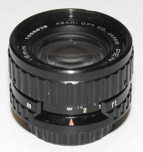

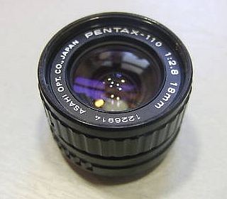

Guilermo, si quieres jugar un poco y que es una opción que se acerca algo a lo que buscas es el Pentax110 18mm f2,8, que no lleva anillo de diafracmas.
Aunque lo tengo, aún no lo probé, por lo que no se que rendimiento te puede dar.
Si quieres lo monto y te comento.
Imagen Imagen
El tamaño es mí­nimo y barato. No se si es fácil de encontrar, pero lo he visto varias veces por ahí­ en venta.

Te puede ilustrar esta foto, como queda. En la foto el 24mm que es mas grande que el 18mm.
