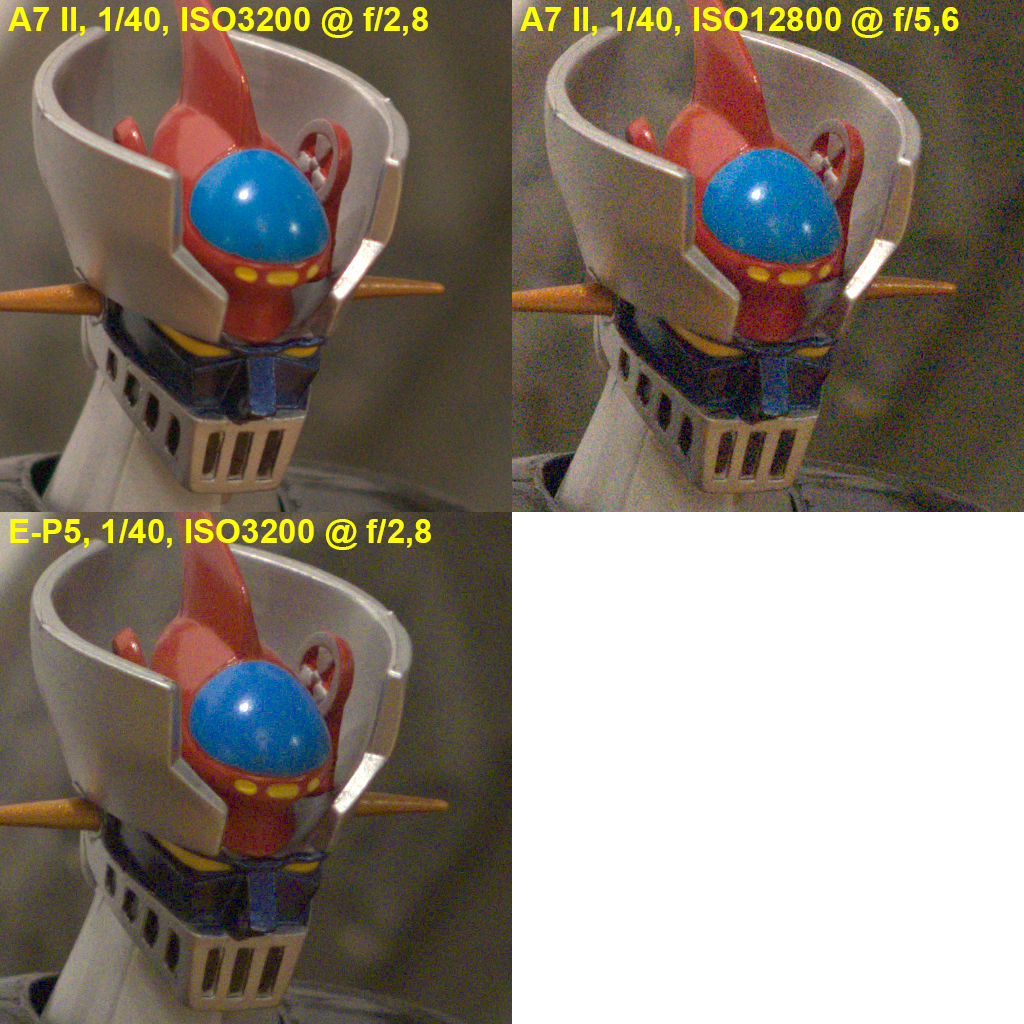

Notapor Guillermo Luijk » Vie Mar 29, 2019 11:24 am
eduperez18 escribió:pues yo creo que los que tienen FF tendrían que pagar un impuesto ya que captan mucha mas luz con ese sensor y se aprovechan con ventajas asombrosas de rangos dinámicos, PDC, etc.. :lol:
En realidad cuando igualas la PDC en FF, salvo que puedas permitirte aumentar la exposición (apertura/velocidad), el resultado a igual tecnología tiene más ruido que con sensores menores :p
http://www.guillermoluijk.com/misc/mazinger.png
