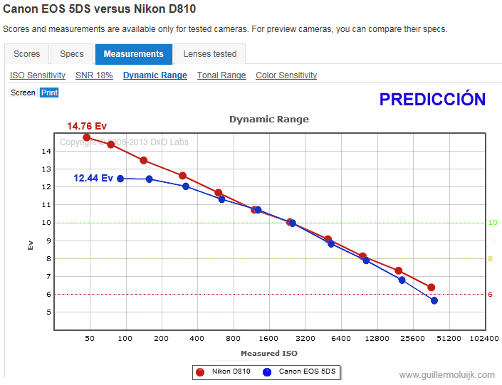

Notapor Guillermo Luijk » Dom Oct 21, 2018 12:43 pm
Si os fijáis, salvo los sensores "expertos" en ISOs altos (A7S, D5, D3S, 1DX) todas las cámaras se hacen ISO invariantes antes de ISO1600. Por eso siempre lo pongo como valor tope general a partir del cual un usuario que dispare en RAW no va a ganar nada por subir más el ISO.
Aquí pueden verse dos cámaras ISO invariantes de libro (comparten sensor), y la A7S que no se hace invariante ni a altos ISOs:
Y aquí como compara esa D810 con un sensor típico Canon, que se hace claramente ISO invariante desde ISO1600:

Notapor Guillermo Luijk » Dom Oct 21, 2018 1:11 pm
Pau no mezcles temas porque sino el cacao puede ser monumental.
El ISO invariante es el valor de ISO a partir del cual no te aporta nada subir más el ISO si disparas en RAW, aunque ello te obligue a tener un RAW subexpuesto. Y no te aporta nada porque aunque haciéndolo tengas un RAW mejor expuesto, el nivel de ruido va a seguir siendo el mismo y puedes perder información en las luces. Fin de la definición de ISO invarianza.
Otra cosa, es que determinada cámara, en su modo auto ISO, te permita elegir un ISO máximo de uso. Tiene lógica que si disparas en RAW ese ISO no sea superior al anterior, pero son cosas independientes.
