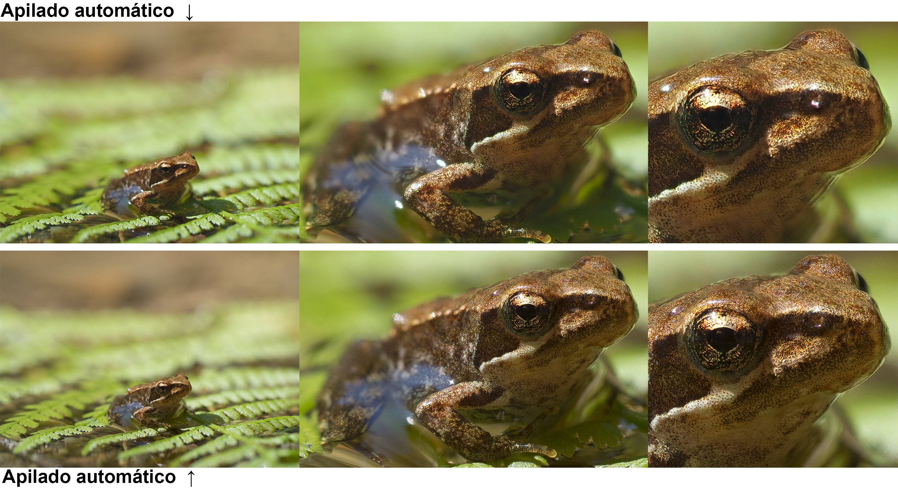

Llevo poco con la E-M1 MII, y ando probando cosillas, entre ellas el Focus bkt.
Notaba diferencia entre la fotografía que genera la cámara de manera automática y la fotografía que se consigue apilando con photoshop. Ya había comparado antes pero hoy quise probar al aire libre con una minirana, para poder compararlo con detalle.
En estas fotografías no hay retoque ninguno. En la parte superior está la que hace la máquina y en la parte inferior es un apilado de las imágenes tomadas con photoshop. De momento en la superior se ve el recorte automático que hace.
(pinchando sobre la imagen puede verse en grande)
Lo que parece es que la máquina aumenta el contraste y el color, así que he intentado procesarla de una manera similar para ver bien las diferencias.
¿Alguno más ha notado esta diferencia?
En este caso la rana estaba muy quieta, pero la respiración hace que en la imagen automática tenga una doble línea que photoshop al apilar y fusionar corrige.
Nell

En el apilado de PS se ve algo más de detalle, pero me parece que se sigue viendo una línea difusa sobre el ojo.
Estaría bien poder ver la el mismo recorte a tope de resolución.

Rumbert escribió:En el apilado de PS se ve algo más de detalle, pero me parece que se sigue viendo una línea difusa sobre el ojo.
Creo que con la doble línea se refiere a la que hay debajo de la papada, mucho más evidente en el bracketing directo de cámara.

Notapor Nell » Vie Sep 14, 2018 8:26 am
Si pinchas en la imagen superior puedes verla en grande, creo que el recorte de la zona de la cabeza se puede ver con detalle.
De todas formas creo que es muy complicado hacer un apilado perfecto con un animalito.
El apilado no es algo que utilice habitualmente, más que nada porque cual hago macro suele ser con bichería.

Sí, a eso me refería.
