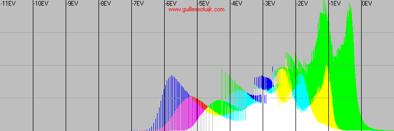

Bueno, he realizado esta toma a modo de prueba guiándome por el aviso de luces quemadas de mi PEN-F llevándolo al límite sin quemar.
El tema es que no sé cómo analizar dicha foto.
Me gustaría saber si me hubiese sido posible derechear aún más sin quemarla y bueno, conocer cuantos pasos de diferencia da mi cámara entre el jpg y el RAW correspondiente.
Mi idea es saber, una vez que el aviso de luces quemadas está al límite, cuantos pasos podría subir aún para sacar todo el jugo al RAW sin quemar la foto independientemente de lo que me diga el histograma de la cámara pero lo dicho, no sé cómo mirar eso.
Paso enlace de descarga: https://we.tl/t-RYwVw7ai6m

Notapor Guillermo Luijk » Lun Oct 15, 2018 6:48 pm
Pasos para calcular el histograma RAW:
Con la consola y el ejecutable de DCRAW descargado aplicar en el archivo RAW la orden:
Código: Seleccionar todo
D:\PENF>dcraw -v -d -r 1 1 1 1 -t 0 -4 -T *.ORF
Loading Olympus PEN-F image from _A153101.ORF ...
Scaling with darkness 254, saturation 4095, and
multipliers 1.000000 1.000000 1.000000 1.000000
Building histograms...
Writing data to _A153101.tiff ...
-v: muestra progreso en pantalla
-d: salida RAW escalada linealmente
-r 1 1 1 1: no aplica balance de blancos
-t 0: fuerza formato horizontal (para pillar bien el patrón Bayer RG/GB o el que tenga la cámara)
-4: salida lineal
-T: salida en TIFF
Esto genera un archivo TIFF que se abre directamente en Histogrammar, se pone la gamma a 1.0, el modo a RAW (botón RGB -> RAW), se cambia si procede el patrón de Bayer al que tenga al sensor, y te dibuja el histograma RAW lineal. Para tenerlo en escala logarítmica (por pasos de exposición), mucho más útil, doble click en el histograma lineal:
Tu RAW estaba bien derecheado, a lo sumo podrías haber expuesto medio paso más (sacrificando algunos fotocaptores verdes irrelevantes), una precisión que con los malditos histogramas de cámara basados en JPEG es imposible de afinar.

Notapor Rafa18 » Lun Oct 15, 2018 8:21 pm
Gracias Guillermo, no sabía que eras el autor de ese programa.
O sea, por lo que entiendo el aviso de luces quemadas de la PEN-F afina bastante bien. Me ha sorprendido.
Según el histograma que muestras, esos son 8 pasos de rango dinámico ¿Verdad?
¿Esto siempre es así?
Quiero decir ¿Es una característica de la cámara o depende de las condiciones de la toma?
Mensajes: 2795
Re: De vueltas con el derecheo e histograma
Notapor Guillermo Luijk » Lun Oct 15, 2018 8:44 pm
Rafa18 escribió:Según el histograma que muestras, esos son 8 pasos de rango dinámico ¿Verdad?
Ni lo uno ni lo otro, esos 8 pasos es el rango dinámico de la escena. El sensor es lineal, así que no tiene más remedio que repartir la información lumínica de la escena a lo largo de tantos pasos como marque el contraste de la escena. Y aunque suene paradójico, una cámara de N pasos de rango dinámico puede medir perfectamente el contraste de escenas de más de N pasos, de hecho hasta el número de bits en que se codifique su archivo RAW. Lo único que vas a condicionar con tus parámetros de disparo es que quede más arriba o más abajo del histograma.
Un archivo RAW es un medidor de precisión del contraste de las escenas, infinitamente más potente que un fotómetro, pero claro, a posteriori (en casa). Con un solo RAW puedes calcular el sistema de zonas de una escena con este nivel de detalle:
Mensajes: 9792

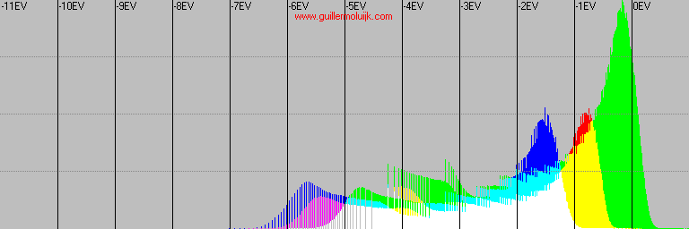

Ejemplo real: RAW de mi 350D, cámara de 12 bits y unos 8 pasos de rango dinámico útil. Histograma RAW de una escena de 12 pasos de rango dinámico (el de arriba):
Podemos ver que la escena extiende información a lo largo de 12 pasos (y aún se vería mucho mejor si revelásemos el RAW porque el histograma se suavizaría y desaparecerían los picos).
Pero si miramos las sombras profundas del RAW no hay información útil (imagen inferior izq.):
Mensajes: 9792

Notapor Rafa18 » Mié Oct 17, 2018 2:28 pm
Bueno Guillermo, hice otra prueba ajustando una opción de la cámara que luego te comentaré pero antes y si tienes tiempo. ¿Podrías analizarme este RAW y decirme si está correctamente derecheado?
https://we.tl/t-jg4pExsFPc
Me refería especialmente a lo del medio paso aquel del que hablábamos anteriormente.
Este sería el histograma que da la cámara con el aviso de luces al límite....
https://i.postimg.cc/MxtNbKzj/P1010410.jpg
Mensajes: 2795
Notapor Guillermo Luijk » Mié Oct 17, 2018 9:47 pm
Rafa18 escribió:Bueno Guillermo, hice otra prueba ajustando una opción de la cámara que luego te comentaré pero antes y si tienes tiempo. ¿Podrías analizarme este RAW y decirme si está correctamente derecheado?
Te habría dado para medio paso más sin perder información relevante. Pero no te lo tomes como una regla universal, es una referencia porque en la cámara estás aplicando procesos que cambian de foto a foto (como el balance de blancos), por lo que en una foto puedes tener un margen de medio paso y en otra de paso y medio.
El RAW tal cual está muy bien. Juankinki aquí se quedó corto en casi 2 pasos.
Mensajes: 9792
