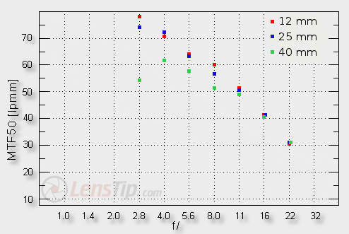

El tema viene a que estaba tanteando la posibilidad de comprar el Panasonic Leica 100-400 f/4.0-6.3 y al entrar en http://www.lenstip.com me ha llamado la atención la gráfica que he encontrado.
Verás, esta es la gráfica del M.Zuiko 12-40 PRO, es una lente que poseo, sé la calidad que puede llegar a dar y por lo tanto la tomo de referencia para comparar:
Evidentemente la nitidez depende de la apertura y de la distancia focal seleccionada pero es algo que se refleja en la gráfica.
Esta es la gráfica del Panasonic Leica 100-400 :
En comparación con la anterior diriamos que esta lente es un tanto churretosa. Sin embargo, según las imágenes que veo por internet tomadas con esa lente:
https://www.flickr.com/search/?text=Pan ... %20100-400
No me parece que el Leica 100-400 de "tan mala" nitidez.

Notapor Guillermo Luijk » Lun Abr 29, 2019 7:00 pm
No te lo tomes a mal pero creo que no lees con atención lo que se te dice. Lo que son 40 líneas por mm sobre el plano del sensor, en tu foto impresa o visualizada puede ser una línea por mm, o más, dependerá del tamaño de copia/visualización. Piensa que el sensor es enano comparado con cualquier tamaño de visualización (salvo que imprimas sellos de correos), así que tus ojos nunca se van a enfrentar a tratar de distinguir 40 líneas/mm porque las 40 líneas/mm sobre el plano del sensor se van a convertir en muchas menos en la foto tal cual la vas a ver tú, por la ampliación sufrida.
Tu sensor mide 18mm por el lado largo, una impresión en A4 tiene 300mm de lado. Lo que sobre el plano del sensor son 40 líneas/mm, en la copia serán 40/(300/18)=2,4 líneas/mm. A que ya suena más asequible?.

Notapor Rafa18 » Lun Abr 29, 2019 8:25 pm
Eso ya lo entiendo mejor.
Gracias por la paciencia.
Por otro lado aún me queda la duda de la última cuestión que planteo...
¿A partir de qué valores la nitidez de una lente pasa de ser de mala a normal, de normal a buena y de buena a extraordinaria???
No sé como valorar la gráfica del Panasonic Leica 100-400, las fotos las imprimo normalmente a 20x15, a lo sumo 40x30 como algo puntual.
Re: ¿Qué es plmm?
Notapor semeyero » Mar Abr 30, 2019 3:35 pm
No es que el 100-400 sea malo, es que el 12-40 es excepcional.
Por si te sirve de algo.
Por cierto, a 30X40, el humilde 12-50 a 3200 de ISO, su expuesto con una em5, que en pantalla asusta, a la hora de imprimir, sin tocar el RAW ni pasarle un antiruido, cumple perfectamente. Que nos hemos vuelto unos mirones de píxeles. (Eso sí, los colores un poquito lavados).

Notapor Manolo Portillo » Mié May 01, 2019 4:48 pm
Rafa18 escribió:Por otro lado aún me queda la duda de la última cuestión que planteo...
¿Nitidez?, ¿qué es nitidez?
Podrás medir la resolución –o resoluciones– del objetivo, su contraste, sus distorsiones geométricas y de coma, sus aberraciones cromáticas, su astigmatismo... pero la nitidez... ¡ay, la nitidez!
La nitidez es una percepción que depende de la resolución, del contraste y del microcontraste del objetivo. Un objetivo con poca resolución y mucho contraste puede ser percibido como más nítido que otro más resolutivo y con menos contraste.
Depende del sistema para el que esté diseñado el objetivo. Cuanto más pequeño sea el sensor o formato más resolución ha de tener el objetivo para alcanzar valores de bondad, porque cuanto más pequeño sea el formato más habrá que ampliar.
Una resolución admisible, en pares-de-lineas/mm, para una copia A4 visualizada a unos 30 cm de distancia puede ser de unos 2,5 pl/mm, pero para tamaños grandes que se visualizarán a distancias mayores ese valor puede ser muy inferior, porque cuanto más te alejes tu ojo distinguirá menos pl/mm. En función de eso y de la ampliación requerida por el formato que estés usando, así deberá ser la resolución del objetivo.
Acércate a unos centímetros de una valla publicitaria y verás la mísera resolución que tiene, puntos más gordos que el culo de un vaso, pero vista a 25 o 100 metros de distancia (que es para lo que está pensada) se ve perfecta.
Un negativo de formato A4 que se vaya a imprimir a A4 (o sea, que no se va a ampliar), va sobrado con un objetivo de una resolución tan baja como de 5 pl/mm, cosa que sería inaceptable en un objetivo de los formatos pequeños usuales.
