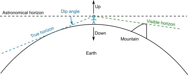

Notapor Guillermo Luijk » Sab Ene 18, 2025 12:23 am
Maldoror escribió:Entiendo que si el plano del sensor está totalmente paralelo a la línea del horizonte, o a cualquier escena en general, al utilizar la línea del horizonte con alguna de las líneas virtuales en el visor, la imagen saldrá derecha. Pero si desvío la cámara a derecha o izquierda, y el sensor está en ángulo con el horizonte, ya no me va a valer esa línea como nivel. Esto tiene fácil comprobación y lo haré un día de éstos: Hacer una foto con el horizonte paralelo, y otras dos con ángulos a derecha e izquierda, manteniendo la línea del visor en el horizonte.
En definitiva, que casi podría ser mejor tomarse tiempo para nivelar la cámara pero fiándome solo de lo que veo y no del horizonte virtual de la cámara.
No sé si he logrado explicarme.
Por cierto, otro tipo de fotografía que pone a prueba el manejo de la consonancia de horizontales y verticales es fotografiar cuadros. Realmente complicado, que exige una técnica compleja tanto la toma como, si fuera necesario, su edición posterior.
Creo que cuando crees que has "milimetrado" en la cámara, en realidad es complicado de lograr. Las pantallas son pequeñas y lo que en cámara puede parecer nivelado a nivel de píxel de la pantalla (o a ojos de tu ojo más bien), en un monitor puede ser una desviación de varios píxeles. Hace años en un foro de fotografía de arquitectura comentaba un usuario (que come de eso y hace unas fotos impecables), que asumía que las tendría que corregir absolutamente todas porque la perfección en la captura es inalcanzable. Y tenía una cámara técnica con respaldo.
Sobre lo de nivelar con el horizonte y luego girar la cámara, solo funcionará si la cámara apunta totalmente en horizontal. Geométricamente esto equivale a que la línea media de tu encuadre case con el horizonte. Problema: si no eres terraplanista la Tierra es redonda así que lo que vemos no es el horizonte geométrico, sino uno que queda un poco por debajo de él así que la única forma de nivelar la cámara es usar herramientas externas, no sirve usar el horizonte marino. Además por lo dicho antes, la perfección en cámara es una entelequia por lo que hagas lo que hagas tendrás error y si rotas la cámara lo normal es que acabes multiplicándolo.
El horizonte sobre el que tendrías que nivelar la cámara es el que en esta imagen llaman "Astronomical horizon", mientras el horizonte que tú ves (la línea de fondo del mar) es el "True horizon", y ése no sirve:
Aquí un ejemplo real:
https://i.redd.it/5vwkbwb1m4na1.jpg
La cámara debería nivelarse sobre el "vanishing point", no sobre el "horizon". Ahí la diferencia se nota mucho porque es una foto de teleobjetivo, pero siempre existe.
