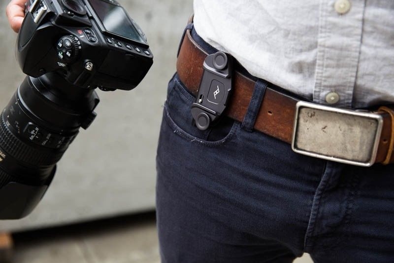

A mi eso no me pasará nunca.
Mensajes: 7446
Re: Sujeción de la correa despegada - E-M1
Notapor Rodericus » Vie Ene 24, 2020 11:04 am
Pau escribió:A mi eso no me pasará nunca.
¿Qué tal te funciona el Capture Clip cuando llevas montado el 40-150 y el duplicador? ¿Molesta al caminar?
Yo llevo una correa Leash también de Peak Design y estoy contento con el resultado cuando llevo objetivos largos (como el 300), pero no sé si mejoraría al usar esto.
¡Un saludo!
Olympus OM-D E-M1 II; Zuiko 300 f4 PRO; Zuiko 75-300mm f/4.8-6.7 II; Zuiko 45mm f1.8; Lumix 14mm f2.5; Lumix 25mm f1.7
Rodericus
Mensajes: 116
Registrado: Jue Oct 17, 2019 11:48 am
Notapor Pau » Vie Ene 24, 2020 1:03 pm
¡Un saludo!
Yo lo he usado hasta con el 300, pero en estos casos lo mejor es una arnés de pecho.
Me lo planteo así:
Si hay que caminar lentamente (como buscando algo) no hay problema, lo que molesta es poca cosa. Y si hay que desplazarse, o arnés, o a la mochila.
Mensajes: 7446
Notapor Rodericus » Sab Ene 25, 2020 12:08 pm
Pau escribió:
¡Un saludo!
Me lo planteo así:
Me parece un buen procedimiento.
Un par de dudas más: al caminar, por ejemplo, con el 300 encajado, ¿no te va golpeando los muslos? ¿Te resulta más cómodo llevar el clip en el cinturón o en la correa de la mochila?
¡Muchas gracias y un saludo!
