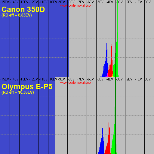

He hecho una prueba de exposición de acuerdo al fotómetro de la cámara sobre una superficie blanca uniforme. Esto nos da una idea de lo que en cada cámara se ha considerado como "gris medio", aquella zona cuya luminosidad queda en el 0.0 del exposímetro.
Comparando la Olympus E-P5 con la Canon 350D (que siempre ha sido una cámara con mucho margen de luces), la Oly aún deja más margen hasta saturar:
Esto quiere decir que en la E-P5 hay que sobreexponer en 4 pasos la medición del fotómetro para empezar a quemar en el RAW la zona medida.
En azul he pintado las zonas de sombras que ya resultan inútiles en cada cámara de acuerdo al rango dinámico efectivo (RD ingenieril medido por DxOMark menos 2 pasos) de cada una. Puede verse que en ambas el gris medio viene a quedar centrado, lo cual es un buen equilibro de info. en altas luces vs ruido en sombras.
