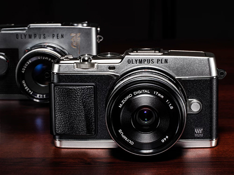

A mí la PEN F me gusta, pero menos que la E-P1 o la E-P5. Me sobran ruedas: la frontal, la de compensación de exposición (bueno esa me sobra en las tres), la de encendido (una palanquita o botón mejor en mi opinión). Ahora mismo si mi E-P5 muriera no tengo muy claro qué la reemplazaría. Toquemos madera.

Tuve en las manos la E-PL9 en azul y es muy muy muy bonita! Si no fuera porque no tiene visor reconozco que mi Pen F podría estar celosa...

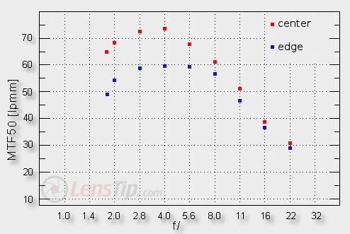

Notapor Brus » Jue Jun 20, 2019 12:24 pm
Rafa18 escribió:Yo soy de punto de enfoque al centro, bloquear y reencuadrar.
Respecto al Zuiko 25 mm 1.2 PRO no lo he probado pero según la web de Lenstip esta lente es muy similar en nitidez al Zuiko 25 mm 1.8
Mira estas gráficas de nitidez:
Esta sería la del 1.2 PRO
https://www.lenstip.com/495.4-Lens_review-Olympus_M.Zuiko_Digital_ED_25_mm_f_1.2_PRO_Image_resolution.html
Y esta la del 1.8 Premium
https://www.lenstip.com/401.4-Lens_review-Olympus_M.Zuiko_Digital_25_mm_f_1.8_Image_resolution.html
Como ves van prácticamente a la par.
No sé si el 1.2 PRO destaca en otro aspecto frente a su hermano pequeño, bueno vale, que es sellado pero personalmente por la gran diferencia de precio, por su tamaño, por su peso y por una nitidez similar, me quedo con el 1.8
Eso si, el 1.2 PRO "viste más" que el pequeñito.
