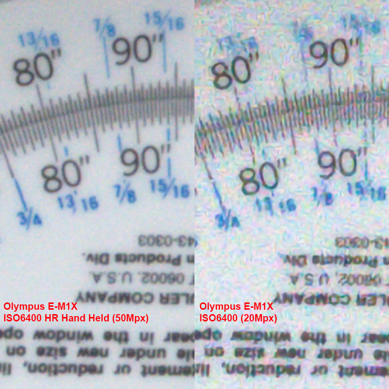

laucsap60 escribió:estas que he puesto están hechas con trípode y no se si eso afectará para bien o para mal en ese modo de exposición (eso es otra cosa a estudiar).
Pues debería afectar para mal. Lo que requiere ese modo es precisamente movimiento de tu mano entre tomas. Échale un ojo a los enlaces que puse arriba.
En la ayuda del programa PhotoAcute, que usé bastante en el pasado para aumentar la resolución en fotografía de productos o paisajes cuando quería hacer alguna copia de gran tamaño y los sensores de mis cámaras no pasaban de 10Mp, se dice (traduzco): "Usualmente, incluso usando un trípode, hay pequeños desplazamientos (por ejemplo, a causa de la vibración del obturador), en ocasiones de menos de un pixel, que son suficientes para procesar con super-resolución. Sin embargo, es recomendable realizar pequeños desplazamientos del trípode entre disparos".
Pego el texto original, que no fío yo mucho de mi inglés: "Usually, even when using a tripod, there are small displacements (for example, due to the shutter shake), sometimes less than a pixel, which are enough for super-resolution processing. It is recommended though to make small displacement of the tripod inbetween shots."
Yo me he bajado un Raw de 50Mp de la página Imaging Resource, y lo he comparado en Raw Therapee con el Raw de 20Mp, en ambos casos a 6400 ISO, y hay una evidente ganancia de detalle, además de un menor ruido, en el Raw de 50Mp. Aquí están los ficheros: https://www.imaging-resource.com/PRODS/olympus-e-m1x/olympus-e-m1xA7.HTM
Alejandro

toshiro escribió:Es que son dos cosas distintas.
El promedio de ruido de varias exposiciones es puro procesado que puedes hacer al llegar a casa y efectivamente reduce el ruido.
Y luego está el reescalado a 50 mpx que si es simple interpolación, se lo podian haber ahorrado porque no aporta nada e imagino será la causa de que sea más blanda la de 50mpx que la de 20mpx
Claro, y el livecomp también lo puedes hacer en casa, y el apilado de enfoque también, pero si lo hace la cámara mejor que mejor.
O no?

Notapor Guillermo Luijk » Dom Ene 27, 2019 4:24 pm
Para los que esto de la superresolución a partir de varias tomas desalineadas os pilla de nuevas, aquí hay un tutorial donde explica los fundamentos y cómo hacerlo:
https://petapixel.com/2015/02/21/a-prac ... photoshop/
Fusionando varias tomas desalineadas se puede lograr:
  • Aumento de la cantidad de información real capturada
  • Mejora del rango dinámico/ruido
  • Eliminación del moiré

Notapor Guillermo Luijk » Dom Ene 27, 2019 5:00 pm
toshiro escribió:
materome escribió:¿De veras que no valoras la genialidad de obtener un archivo Raw de 50 mpx disparando a pulso y sólo en 10 segundos?
Si estuviésemos en 2009, seguro que sí.
Pero estamos en 2019, con el mercado saturado de cámaras de 42, 45, 47 y 50mpx que no solo no tienen que esperar 10 segundos, pueden disparar a esas resoluciones en ráfagas de hasta 11 FPS y sin limitación de velocidad de obturación.
¿Para que andar con inventos que además te limitan la veloicdad de obturación si puedes tener esa resolución nativa sin límite alguno?
Toshiro, eres el adalid de la incoherencia. Ahora resulta que este método te parece una caca porque hay que retrasar la obtención de la imagen, cuando no paras de decir por el foro lo mucho que te tienta la A7R III con su modo HiRes, que no solo retrasa la obtención de la imagen sino que encima requiere cargar con el trípode. Aclárate que pareces una veleta.
Por otro lado esta técnica es software, la lleva esta Olympus de 3000EUR y la puede llevar una cámara que cueste la tercera parte de las que mencionas. Compensar con algoritmos las limitaciones del hardware es algo que impulsado por la fotografía móvil cada vez vamos a ver más, hasta el punto de que solventar las cosas a base de hardware se puede acabar viendo como matar moscas a cañonazos.
Me he bajado dos RAW de la web que pone Alejandro, en zonas de detalle fino el modo 50Mpx logra decodificar detalle que en el disparo normal se hace imposible (he reescalado la captura de 20Mpx a 50Mpx). Además puede verse cómo prácticamente se elimina el moiré (esto se ve mucho mejor en los RAW a ISO100 porque no tienen ruido que se confunda con moiré). Por supuesto la ganancia de rango dinámico es también evidente.
Una cosa no tengo del todo clara: en los EXIF de la cámara pone que ambos RAW son a 1/20, pero entiendo que en el del modo HR lo que es a 1/20 es cada una de las capturas no Pascual?. Esto sin duda dará problemas con sujetos en movimiento porque nos vamos a tiempos de exposición largos.

Notapor Toxo » Dom Ene 27, 2019 5:38 pm
No es un simple stacking, es una técnica de superresolución que aprovecha la trepidación de la cámara (es decir, en este modo es imprescindible disparar a pulso, en un trípode no aportaría nada). Es una técnica muy conocida pero ninguna cámara la ha hecho hasta ahora:
https://en.m.wikipedia.org/wiki/Super-r ... on_imaging
https://m.dpreview.com/articles/0727694 ... any-camera
A mí lo que me sorprende es que genere un RAW! porque hacer esto en el dominio debayered lo puede hacer cualquiera (con trabajo) en Photoshop, pero que te lo de hecho y encima en RAW es una verdadera flipada.
Sobre qué imagen tiene más detalle, Pascual se ha colado y en lugar de reescalar la captura de 20Mpx a 50Mpx lo la hecho al revés, haciendo imposible evaluar la ganancia.
Si no me equivoco eso ya lo hace la Pentax k1 mkII con el Dynamic Pixel Shift, y ya avisan que este método no funciona con la cámara montada en un trípode. La diferencia es que Pentax creo que no incrementa el número de pixeles.
http://www.ricoh-imaging.co.jp/english/products/k-1-2/feature/02.html

Notapor laucsap60 » Dom Ene 27, 2019 6:25 pm
Si, es el tiempo de cada una de las capturas.
Tirando a 60fps y 16 tomas, el minimo de tiempo total de exposición sería de al menos 0,27 segundos, por lo que este modo no está pensado para sujetos en movimiento, es para tener un modo de alta resolución sin necesidad del trípode.
En caso de poder usar el trípode, mejor usar el de siempre.

Unas muestras de los modos de alta resolución:
Modo HR normal de 80mp, modo HR a pulso de 50mp y normal de 20mp:
En este caso todas están tomadas con la cámara en trípode.
Parece que el modo "a pulso" funciona bien con la cámara en trípode, aunque vemos que el resultado es mejor con el modo HR de toda la vida.
Ojo, hacer clic sobre la imagen para verla en flickr y ver el tamaño original. Aquí en el foro sale más pequeña porque la imagen que he subido supera los 800 pixels de lado.
Modo HR a pulso y modo normal. Aquí si hechas a pulso:
Recortes al 100%, a la izquierda la imagen tomada en el modo HR a pulso, a la derecha la imagen normal de 20mp interpolada al tamaño de la HR. Ambas reveladas con dcraw y después aplicado enfoque en PS:
Recortes al 200%, igual que antes las dos al tamaño de 50mp, aquí sin aplicar ningún tipo de enfoque:
Lo mismo con enfoque aplicado, tambien recortes al 200%:
Podemos ver que tanto si se usa en trípode como tirando a pulso el modo HR de 50mp mejora la resolución respecto al modo normal de 20MP.

Menudo "laberinto" que se inventa el modo normal en las rejas de la ventana! :o
Parece que funciona bastante bien el modo HR a pulso, aunque el mar ya se ve que lo suaviza demasiado. En la primera foto supongo que la mayor nitidez aparente vendrá por la reducción de ruido, ya que en principio si no hay ningún desplazamiento de la imagen no podría aumentar la resolución (aunque quizás incluso en trípode pueda haber algún microdesplazamiento de uno o dos píxeles en alguna de las tomas: pisadas en la habitación o en el piso de arriba, camiones en la calle ...).
