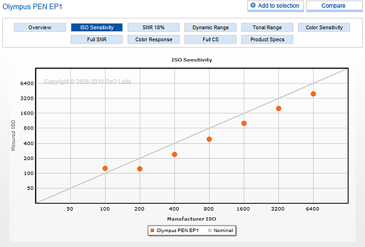

Hola Guillermo, ¿esto también sería aplicable para el resto de las Pen? Yo tengo una EPL1 y siempre que puedo disparo a ISO100 ¿mejor a 200 entonces?

Eso es aplicable para cualquier cámara en la que 100 no sea un ISO nativo, sino uno forzado del 200 ISO.
En el caso de la E-PL1 el mínimo ISO nativo es 200 y, por tanto, es aplicable a ella.

Es como dice Manolo. Para saber qué ISO bajo es de mentira en cualquier cámara, ve a DxOMark, te pintas la gráfica del ISO, y si la pelotilla del ISO100 (o el ISO bajo que sea) está a la misma altura que la del ISO200 es que no es un ISO real y no deberías usarlo en RAW:
PEN E-P1:

Muchas gracias a los dos por la explicación, se acabó tirar por debajo de 200 entonces. ;)
