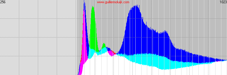

Gracias Cintio. Los he revelado con DCRAW y decodifica bien el de 14 bits. El único parámetro de revelado que he tenido que ajustar es el punto negro, DCRAW coge por defecto 128 pero el histograma RAW de 14 bits muestra claramente que su punto negro está en 512 (se lo voy a comentar a David Coffin):
El histograma RAW muestra algún hueco pero nada que ver con el queso de gruyere que es el de 12 bits.

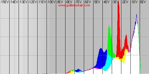

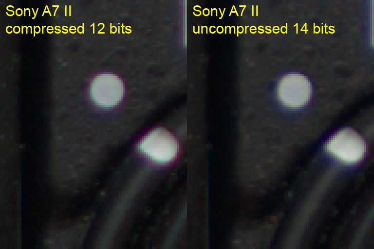

A la hora revelar con el mismo balance de blancos se obtienen 2 imágenes a priori indistinguibles (solo pongo la de 14 bits):
Histograma del revelado 12 bits:
Histograma del revelado 14 bits:
El motivo de la comparación no era ver si había diferencias de calidad (que dada la escena estaba cantado que no debería haber ninguna), solo quería asegurarme de que DCRAW los decodificaba bien. Pero me he encontrado con que si nos vamos a las zonas de altas luces las aberraciones cromáticas salen de muy distinto color de rojo/magenta a azul:
La verdad no sé a qué se puede deber la diferencia, si al tema de los bits, a un ajuste fino del punto de saturación (he dejado los que proponía DCRAW), al ligero distinto punto de enfoque de cada captura que ha cambiado realmente el tono de la aberración,...

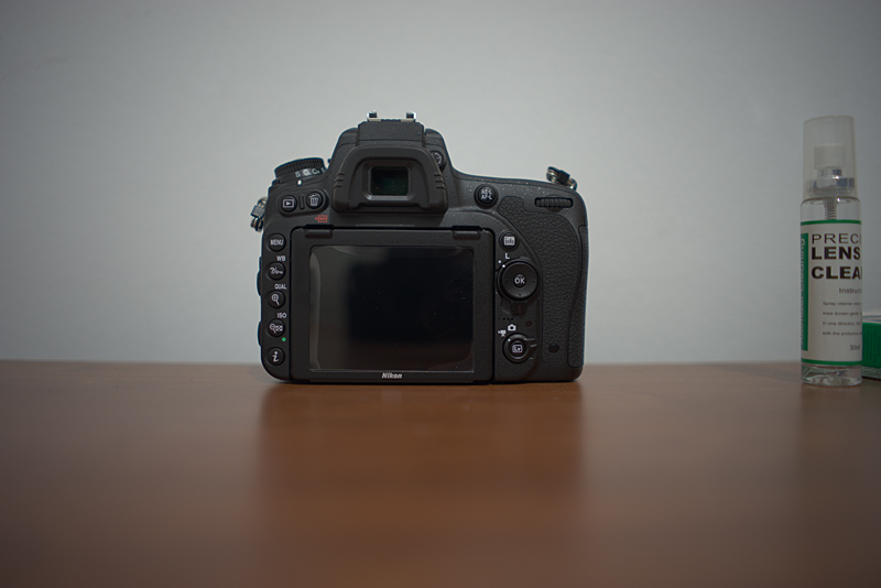

Le he fotografiado a drede una reflex a ver si le salia urticaria al bueno de Guillermo pero vemos que se toma el curro muy en serio ja ja
Guillermo, si necesitas una toma comparativa de paisaje mañana te la puedo hacer que voy a salir por Dos Aguas, Quesa etc
Yo personalmente voy a olvidar disparar en ese formato mas que nada porque son mas de 40mb.
