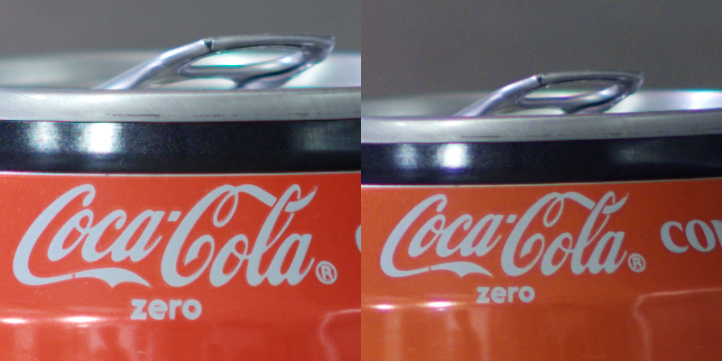

Notapor Guillermo Luijk » Sab Ene 13, 2018 12:27 am
josecb escribió:También había oído sobre el "carácter" de ciertos sensores, como la calidez de los Canon, el exceso de verde de los Nikon... no se si será mito, o si no tendrá nada que ver. Ese cambio en la percepción de colores igual podría dar la ilusión de "raw más vivo".
De nuevo no es el carácter del sensor, es el procesado que se haga del RAW. Con un correcto perfilado cualquier RAW de cualquier sensor dará lugar a colores prácticamente indistinguibles. Con una mala conversión de color los RAW pueden resultar cualquier cosa.
Izq. A7 II, der. E-P5:
DCRAW por ejemplo hace conversiones bastante de andar por casa, la lata de Coca Cola de la PEN parece naranja. Pero los RAW de la PEN no son anaranjados, es que el revelador no lo hace bien con sus RAW.
Por cierto cotilleo, me ha dicho David Coffin que ha abandonado el mantenimiento de DCRAW por temas personales. Me extrañaba no ver versiones nuevas.

Notapor AnMoVi » Sab Ene 13, 2018 8:44 am
Una pregunta Guillermo: las imágenes de las latas de Caca-Cola han sido reveladas con mismo soft y sin aplicar ningún ajuste?
AnMoVi
Mensajes: 1827
Re: Duda existencial sobre el sistema micro 4/3
Notapor Guillermo Luijk » Sab Ene 13, 2018 9:13 am
No AnMoVi, están revelados con distintos balances de blancos y no están igualados en exposición porque el ejercicio era de PDC, y como he dicho con un revelador RAW que hace una deficiente conversión de color porque no es su propósito hacerla perfecta (David Coffin usa matrices de conversión muy básicas que obtiene él mismo de capturas colorchecker que le manda la gente).
El debate que sostengo viene de este comentario de jotae que es muy claro y preciso hablando de cierta cámara: "Es cierto que los RAW son penosos, planos, grises,", y ahora la pregunta es para ti: alguna vez has revelado dos RAWs de dos cámaras distintas sobre exactamente la misma escena, procesados igual con un mismo revelador RAW comercial competente, y al compararlos has visto que uno sea más penoso, plano o gris que el otro?.
Porque antes afirmabas que los reveladores RAW hacen cosas distintas según el modelo de cámara. Lo dices porque lo has comprobado alguna vez o porque lo intuyes?. Y te pido que tengas en mente las palabras de jotae: te has encontrado con algún RAW penoso, plano y gris cuando el de la otra cámara con el mismo procesado era exultante, contrastado y colorido?.
Pues a eso voy. Ese tipo de cualidades no las proporciona el sensor, que el pobre bastante tiene con contar linealmente luz, ni por tanto están implícitas en el RAW. Las da el procesado.
