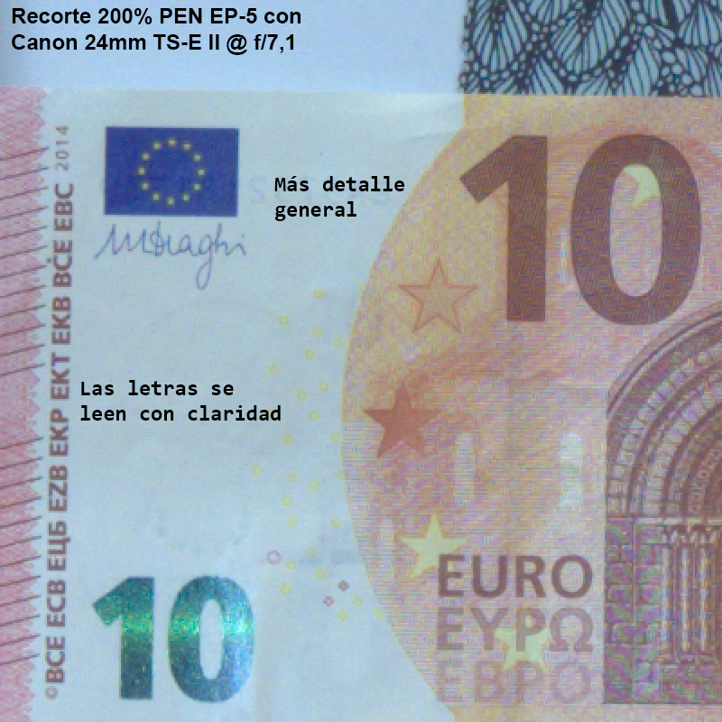

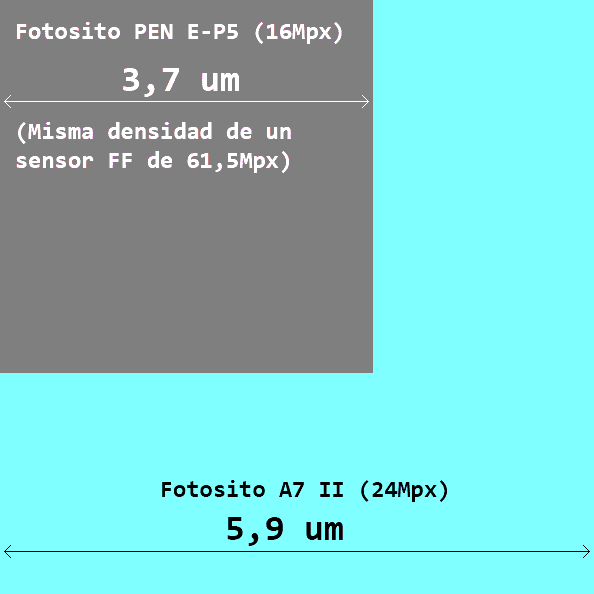

Notapor Guillermo Luijk » Lun Dic 17, 2018 9:33 pm
Juankinki escribió:El sensor FF es cuatro veces más grande
En realidad no es 4 veces más grande, eso es una aproximación. Lo que se cumple es que el sensor FF tiene el doble de diagonal (de ahí el factor de recorte 2), pero en superficie al no tener FF y M4/3 las mismas proporciones la relación no es 4 sino algo menor: 3,85. Es menor de 4 porque el sensor 4/3 es "más cuadrado", así que con determinada diagonal mete más superficie. Así que un sensor FF con la misma densidad que un M4/3 de 20Mpx tendrá algo menos de 80Mpx.
Como por desgracia no tengo una FF de muchos Mpx he comparado con el mismo objetivo, distancia y sujeto:
  • PEN E-P5 (16Mpx)
  • Sony A7 II (24Mpx)
La comparación de los recortes es exactamente la que se tendría entre una FF de 61,5Mpx y la A7 II
La escena es ésta, el objetivo es muy nítido y se usó a f/7,1. Hice 3 fotos con cada cámara y cogí la más nítida (casualmente la tercera en las dos tandas, aunque en realidad solo una de las 6 fotos se me fue de foco):
Recorte al 200% de la Sony:
Recortes al 200% de la PEN:
Queda claro que el sobremuestreo de la PEN o una hipotética FF de 61,5 Mpx tiene mucho que aportar: con una óptica buena como ésta el sensor más denso captura más detalle real y reduce la posibilidad de moiré. Viva el sobremuestreo!.
Para la discusión que se tenía, como son cámaras de densidades muy diferentes la única aportación es que en cámaras FF y M4/3 de resoluciones similares o un poco menores en la M4/3, en aplicaciones donde se usa el sensor recortado el sobremuestreo gana.
PD: los RAW se han revelado de forma 100% neutra, sin aplicar ninguna máscara de enfoque ni ningún tipo de ajuste de brillo o contraste, de ahí su apariencia plana y anodina. A poco que se contrasten y enfoquen sale a relucir la calidad de la captura:

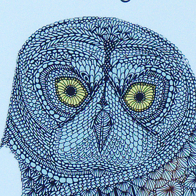

Notapor laucsap60 » Lun Dic 17, 2018 10:16 pm
Pen-F, m4/3 de 20MP:
A7III, "FF" de 24MP:
A ver quién encuentra en la imagen de la Sony algún detalle que no se vea igual de claramente en la imagen de la Pen...
Están a tamaño completo, ambas reveladas con ACR con los mismos parámetros (hacer clic sobre las imágenes y en flickr seleccionar la de tamaño original).
Si alguien quiere hacer un recorte del tamaño del sensor m4/3 en una "FF" y obtener la misma resolución que se obtiene con la Pen, necesitará una "FF" de 90MP... y de momento no existe, todavía van por la mitad.
Si en la Pen-F o EM1II usamos el modo de alta resolución, ninguna "FF" actual les gana.
Por cierto, yo de entrada en una zona de la imagen he visto detalles muy claritos en la Pen, que en la Sony se han perdido bastante por culpa del moire (en la tela roja):
Pen-F (recorte 100%):
A7III (recorte 100%):
Ya se que no hablábamos del moire, pero por tocar un poco las... :D

En otro orden de cosas, sigue sin quedarme claro si hay que multiplicar por cuatro la densidad de píxeles en una sensor FF para igualar el recorte de una imagen de este sensor con una imagen completa de un sensor m 4/3 de 20 mpx.
Pascual, como no puede ser de otra manera, se va a los 90 mpx. algo que me parece exagerado y Guillermo habla del sobremuestreo a igual densidad de píxeles.
Vuelvo a hacer la pregunta, con menor densidad de píxeles y mayor tamaño de estos (por ejemplo un sensor de 60 mp) ¿se podría igualar o al menos acercar el resultado de un recorte de aproximadamente la cuarta parte de un FF con una imagen completa de un m 4/3? ¿o hay que conservar la proporción de densidad obligatoriamente?.
La pregunta viene al calor de lo comentado acerca de la extraordinaria calidad que daban los sensores FF de 12 mp de las Canon 5D y Nikon D700 con muy baja densidad de píxeles pero muy grandes, aunque ya sé que con el tamaño de estos archivos tampoco se podían hacer grandes ampliaciones y blah, blah, blah...pero sólo es mera curiosidad.

Hola Juan!
Los datos son todos correctos y todos erróneos... intentaré aclararlo.
Por una parte, sería poco apropiado comparar un captor FF con un 4:3 debido a las diferentes proporciones, con lo que los números, solo serían válidos si nos fuéramos a una medida estimativa normalizada como superficie.
Luego, estaría por otra parte la imprecisión aceptada por "el común de los mortales" de que a una focal dada en "FF", el m4:3 la tiene que dividir x2 para igualar ángulos de visión... pero de manera precisa, serían 1.92 y debido a esas divergencias en la proporción de los formatos, el ángulo resultante, no correspondería con la misma escena.
Para acabar y debido a lo anterior, un captor de 20 mpx en m4:3 dispondría de una densidad equivalente a uno de FF multiplicado x 3.84... o por lo menos, así lo he comprendido yo.

Hola Juan!
Luego, estaría por otra parte la imprecisión aceptada por "el común de los mortales" de que a una focal dada, el m4:3 la tiene que multiplicar x2 para igualar ángulos de visión... pero de manera precisa, serían 1.92 y debido a esas divergencias en la proporción de los formatos, el ángulo resultante, no correspondería con la misma escena.
Gracias por intentarlo Mateo pero sigo igual... :?
Estás trasladando la densidad de un captor de 20 mp al de uno FF y, aunque no sea exactamente cuatro veces más por lo que explicas (Guillermo también) eso no responde a mi pregunta.
Yasduit, varios post más arriba, hace la comparativa con un sensor APSC y habla de un factor de 0.42 para concretar que un recorte en modo APSC de un sensor FF de 60 mp equivale a un fotograma de 24 mp. mayor incluso que el de cualquier sensor APSC y que, por supuesto, de m 4/3.
He intentando averiguar cual sería ese factor para un recorte en formato m 4/3 y no lo he conseguido así que he deducido, posiblemente de forma errónea, que ese factor sería de 0.34 aproximadamente con lo que resultaría que con un sensor de 60 mp FF se podría conseguir un fotograma de 20 mp de formato m 4/3.
Igual me estoy liando y estoy mezclando churras con merinas pero es que lo que ha dicho Yasduit me ha hecho pensar en ello.
El mayor tamaño del fotosito te podrá dar menos ruido, pero no más resolución (salvo que nos vayamos a isos muy altos).
Lo de los 90mp en vez de 80, es por la diferencia de proporciones de los formartos 4:3 / 3:2. Si ambos fuesen 3:2, entonces si serían 80mp
Los sensores de 12mp "FF" no es que diesen una extraordinaria calidad, es que con una resolución tan baja en un sensor tan grande, hasta un culo de vaso de objetivo se ve nítido y da toda la resolución que ese sensor es capaz de ofrecer.
