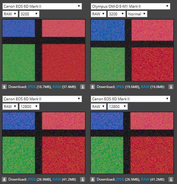

Notapor Guillermo Luijk » Vie Jul 13, 2018 5:35 pm
AnMoVi escribió:Aunque el sistema m4/3 es una pasada, y me encanta, al César lo que es del César; en el mundo real la Canon 6D II le da un repaso a la Oly a ISOS altos, al menos a lo que ruido se refiere. La diferencia es de entre 1 y 2 pasos.
La diferencia es de 1 paso (le podemos llamar repaso si queremos, ya son valoraciones subjetivas). Y si en la 6D II tienes que igualar la PDC de la Oly la 6D II pierde porque tiene que subir dos pasos de ISO.
Y si en el caso de igualdad de PDC podemos aprovechar el estabilizador de la Oly y en la 6D II no tenemos porque la óptica no lleva (situación nada extraña), la diferencia a favor de la Oly sería aún mayor (ahora me toca defender el M4/3 :D )

Notapor laucsap60 » Vie Jul 13, 2018 5:45 pm
La diferencia en rango dinámico a isos altos anda entre 1/4 y 1/2 paso, esto nos indica la diferencia de ruido en las sombras.
Si solo miras el ruido en los medios (gris 18% en dxomark), la diferencia es aprox. 1 paso, pero te aseguro que ese ruido en los medios tonos es muy fácil de eliminar sin que prácticamente se note, el de las sombras es el difícil y más visible y ahí hay medio paso de diferencia.
ojo, recuerdo que eso es a isos altos, a iso base la Oly gana con más ventaja.
Guillermo, en dpreview si no me equivoco revelan usando acr con los valores por defecto, esos valores por defecto penalizan a las Oly porque no están muy logrados, aplican demasiado enfoque exagerando el ruido.
Si se revelan con dcraw, apostaría a que la diferencia en esas mismas imágenes rondará 1/2 paso, no uno.

Notapor Guillermo Luijk » Vie Jul 13, 2018 6:03 pm
AnMoVi escribió:Debo tener un problema ocular, porque sigo viendo una diferencia de cerca de 2 pasos...
Depende de a qué llames esa "diferencia", si a la mejora en ruido cuando se dispara al mismo ISO (comparación imagen superior izq. vs superior der., que es de 1 paso en relación S/N), que sería el dato más útil en el mundo real cuando con ambas cámaras te enfrentas a la misma escena, o a cuánto se puede subir el ISO para tener el mismo ruido (comparación imagen superior der. vs inferiores, que entre estos modelos es de casi 2 pasos como entre otros modelos no llega a 1), que es un ejercicio teórico con menos utilidad práctica que el otro valor.
Son cosas diferentes y aquí se explica.

Notapor Guillermo Luijk » Vie Jul 13, 2018 7:08 pm
AnMoVi escribió:Tomo nota y le echo un vistazo, pero vamos, suelo ser muy práctico, y si el ruido de una a 3200 es el mismo (aprox) que el de otra a 12800, entiendo que la diferencia es de 2 pasos.
Yo no creo que eso sea ser práctico, en todo caso es no complicarse la vida, porque no es el dato más útil en un caso real. En una situación de poca luz, tengas la cámara que tengas usarás toda la apertura que puedas, la velocidad más lenta posible, y en ISO estarás vendido y será igual en las dos cámaras, no haces cábalas de "y cuanto podría subir el ISO si tuviera una FF para igualar el ruido...". Si no te convence hay otro dato más demoledor: esos casi dos pasos pueden ser más de dos y hasta menos de uno, según cámaras y rangos ISO, por lo que no sirve como referencia universal; el otro sí. En el enlace se explica.
FF vs APS: menos de 1 paso
