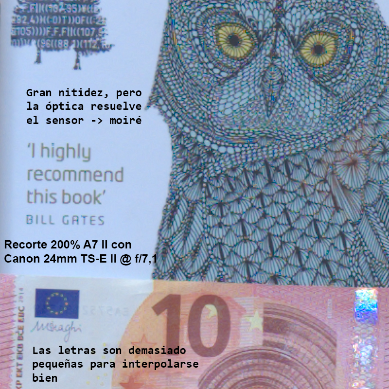

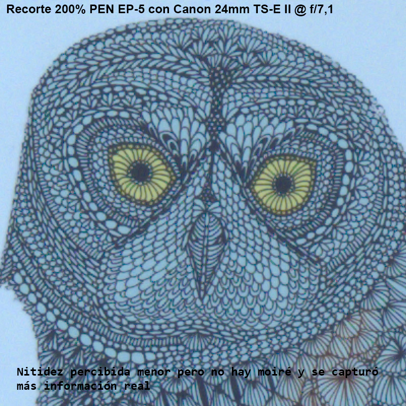

Notapor Guillermo Luijk » Mié Dic 19, 2018 11:01 pm
Juankinki escribió:Ya he demostrado que se pueden conseguir "acercamientos" a base de resolución y que para mis condiciones el tener ese extra me evita llevar un tele tocho del sistema que sea.
Eso no se niega, lo que se ha dicho también es que para conseguir esos acercamientos con la misma densidad de píxeles, y por lo tanto con el mismo detalle potencial final, necesitas invertir mucho dinero en el sensor FF porque deberá tener aproximadamente 4 veces más Mpx. Y digo potencial porque en el sensor FF vas a usar una óptica FF, que a igual gama que la óptica M4/3 tendrá menos resolución lineal (lp/mm) por estar diseñado para cubrir un círculo mayor.
En resumen: el uso recortado de un sensor FF es inferior tanto en densidad de fotositos (salvo que te agencies uno con 4 veces más Mpx que el M4/3; hoy por hoy no existe ningún sensor FF con la densidad de un M4/3 de 20Mpx, que serían 77Mpx), como en resolución óptica en el encuadre M4/3. Si juntamos ambas cosas podemos imaginar que aunque te ahorres tener que llevar el tele tocho, tu sistema FF va a dar un resultado peor que el M4/3 en ese uso de "acercamiento" con la misma focal absoluta. Vamos que si sales a hacer fotos en las que tienes claro que vas a recortar, mejor deja la Sony en casa y pilla la Oly.
De eso precisamente va el argumento pro sensores pequeños para fotografía de fauna. Y tengo un buho!:
FF (24Mpx) recortado:
M4/3 (16Mpx):

Notapor Guillermo Luijk » Mié Dic 19, 2018 11:32 pm
Juankinki escribió:el recorte no es una obligación sino una opción.
Estamos de acuerdo, pero el argumento es equivalente para defender el otro sistema. La opción de teniendo un sistema FF renunciar a calidad y recortar para ahorrarnos llevar el trabuco, es equivalente a la opción de optar por el M4/3 para ahorrarnos el mismo trabuco.

Guillermo Luijk escribió:Eso no se niega, lo que se ha dicho también es que para conseguir esos acercamientos con la misma densidad de píxeles, y por lo tanto con el mismo detalle potencial final, necesitas invertir mucho dinero en el sensor FF porque deberá tener aproximadamente 4 veces más Mpx. Y digo potencial porque en el sensor FF vas a usar una óptica FF, que a igual gama que la óptica M4/3 tendrá menos resolución lineal (lp/mm) por estar diseñado para cubrir un círculo mayor.
En resumen: el uso recortado de un sensor FF es inferior tanto en densidad de fotositos (salvo que te agencies uno con 4 veces más Mpx que el M4/3; hoy por hoy no existe ningún sensor FF con la densidad de un M4/3 de 20Mpx, que serían 77Mpx), como en resolución óptica en el encuadre M4/3. Si juntamos ambas cosas podemos imaginar que aunque te ahorres tener que llevar el tele tocho, tu sistema FF va a dar un resultado peor que el M4/3 en ese uso de "acercamiento" con la misma focal absoluta. Vamos que si sales a hacer fotos en las que tienes claro que vas a recortar, mejor deja la Sony en casa y pilla la Oly. De eso precisamente va el argumento pro sensores pequeños para fotografía de fauna.
De acuerdo en cuanto a lo de la densidad que es lo que no terminaba de tener claro, pero el recorte no es una obligación sino una opción.
Los "bicheros" no van con la idea de recortar sino de "llegar" más lejos y por eso, salvo que tengan la espalda hecha polvo, llevan trabucos de cojones, aparte de la menor PDC que he comentado.
Vuelvo a decir que si Olympus, a tenor de sus declaraciones, insisten por ese camino, se van pegar un buen costalazo y más aún teniendo en cuenta las nuevas sin espejo de Canikon.
