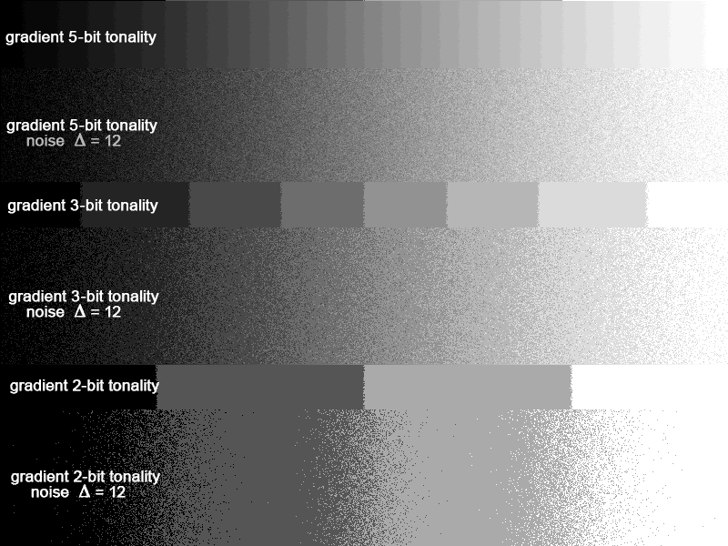

[*] Efectivamente, para disimular el banding lo mejor es añadir ruido. No siempre va a ser perjudicial y para ciertos efectos creativos incluso es beneficioso.

[*] Efectivamente, para disimular el banding lo mejor es añadir ruido. No siempre va a ser perjudicial y para ciertos efectos creativos incluso es beneficioso -> no se trata de ningún efecto creativo, se trata de una necesidad para que no aparezcan bandas. Los cielos con bandas son precisamente fruto de tener muy poco ruido (típicamente en imágenes JPEG reducidas para Web; el JPEG las restringe a 8 bits y el reescalado a tamaño Web incrementa enormemente su relación S/N), y la mejor solución pasa por añadir ruido. El proceso de añadir ruido (dithering) es una constante en procesado digital de señal: en procesos de audio es muy habitual añadir ruido (aquí del que suena) para evitar aliasing.

Guillermo Luijk escribió:Recorte al 100% de revelado neutro sin reducción de ruido (DCRAW): ruido inferior al que añadí hace unos meses en otras copias que me sacó Pascual para evitar que la impresora generase banding (eran degradados sintéticos y me recomendó añadir ruido):
Guillermo, no sé si te he entendido hien. ¿Dices que añades ruido a una fotografía para evitar el banding???
Tiene lógica pero ¿Cómo haces eso de añadir ruido a una foto?
Y sobre todo ¿Cómo sabes qué cantidad de ruido añadir?
Gracias de antemano.
Y por cierto señores, por si no se han dado cuenta aún, ese nivel de ruido en el cielo o donde sea no se aprecia en las copias a no ser que imprimamos en gran formato.
Re: Olympus vende su división de cámaras
Notapor Guillermo Luijk » Jue Oct 08, 2020 8:31 am
Añades ruido con cualquier programa que lo permita. En Photoshop (opción de Filtro -> Ruido -> Añadir ruido) puedes elegir si lo quieres gaussiano o uniforme en cuanto a su distribución, y monocromo o de colorines en cuanto a los canales. Añades lo mínimo que haga desaparecer las bandas visibles.
Aquí puede verse como un mismo nivel de ruido logra disimular perfectamente bandas relativamente suaves (de 5 bits), pero no lo logra con saltos más abruptos (de 3 y 2 bits) donde haría falta mayor cantidad de ruido:
https://www.photonstophotos.net/Emil%20 ... te-alt.gif
Pero vamos que no estamos descubriendo la pólvora, esta técnica de añadir ruido es tan vieja como la propia imagen digital. De hecho era más necesaria en los inicios, cuando la cantidad de bits de los sistemas y la potencia de proceso escaseaba:
https://en.wikipedia.org/wiki/Dither
