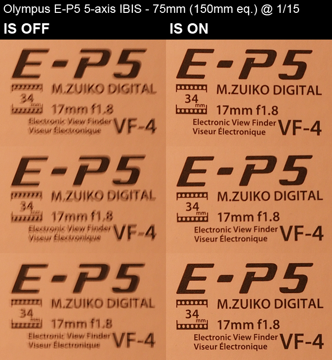

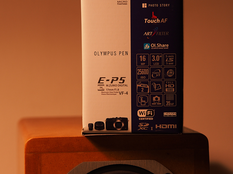

Notapor Guillermo Luijk » Lun Sep 08, 2014 12:23 am
Aprovechando que lo he puesto en otro foro, lo reproduzco aquí también. La siguiente selección de fotos proviene de desechar la peor de 4 capturas en dos series, una sin estabilizador y otra activándolo. Se han hecho con un 75mm (focal equivalente 150mm), disparando a pulso a 1/15 sin apoyar los brazos, lo que supone violar la regla de referencia (1/focal eq.) en más de 3 pasos. Juzgad su efectividad:
Son JPEG directos sin afinar nada pero para la prueba sobran.
Salu2

Concluyente

Yo con el de 3 ejes no me atrevo a tirar tan bajo. Igual el truco es ese, hacer una serie de tres o cuatro y quedarse con la mejor :)
Haré pruebas...

Como siempre, un post muy interesante e instructivo.Supongo que esto sumado a un objetivo luminoso te permite trabajar con isos bastante bajos aun cuando escasea la luz.
Qué seria de muchos de nosotros sin los benditos estabilizadores.Iba a preguntar el modelo de la camara pero esta bien claro en las letras superiores... :lol: que jodidos son los martes por la mañana :D .

Muy buena comparativa, resulta sorprendente el salto de nitidez entre una y otra.
