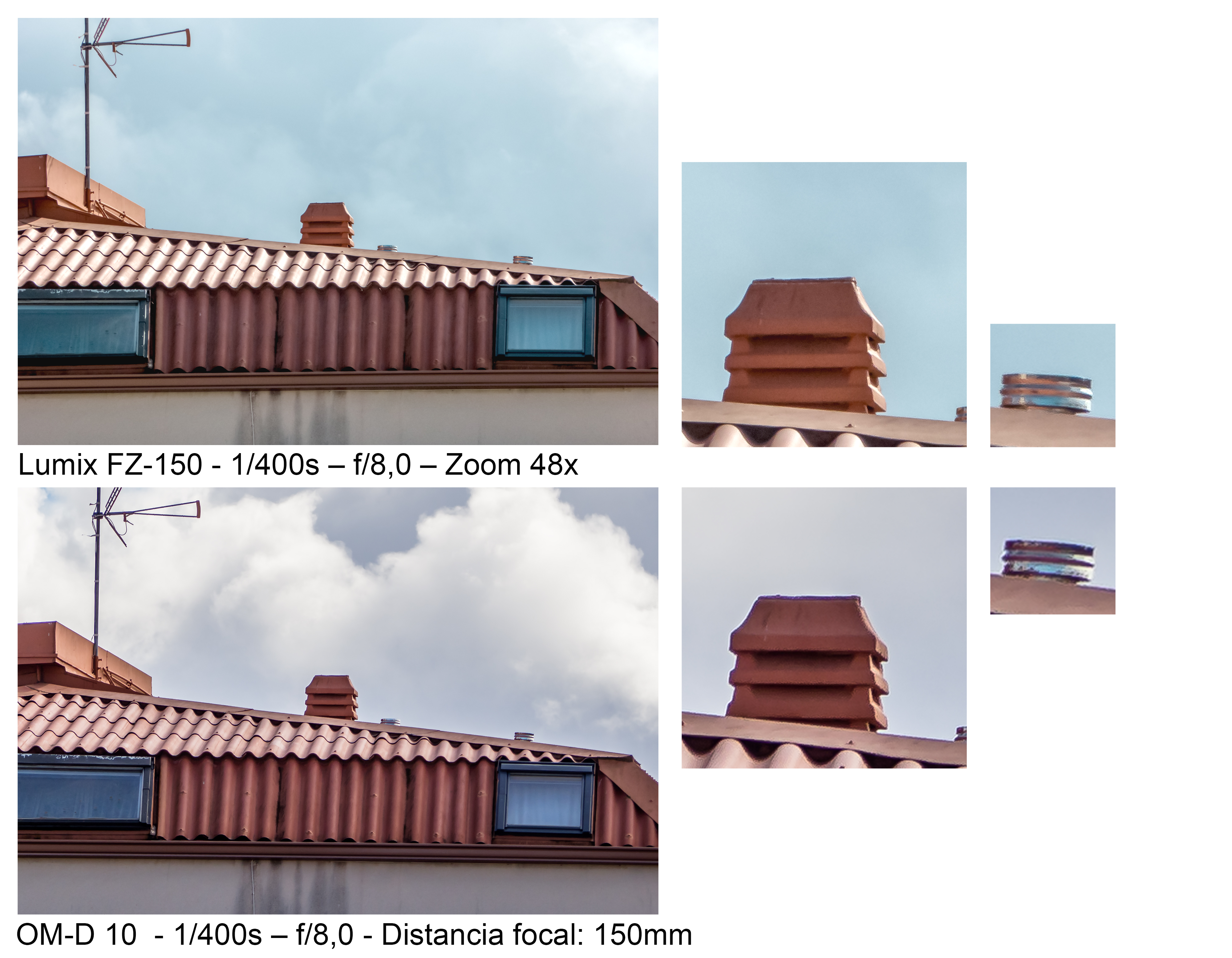

Notapor Nell » Dom Oct 23, 2016 3:26 pm
Os pongo la comparativa que hice. Como no puedo poner la fotografía con calidad pongo el enlace porque si la reduzco no se apreciaría.
http://www.planeta-neli.es/wp-content/g ... idge-4.jpg
La fotografía hecha con la Olympus está recortada para que quedase lo mismo que conseguí con la Bridge. Los parámetros son los mismos como pone en la propia fotografía.
En la primera fotografía yo veo más calidad con la Olympus pero a medida que se amplía la pérdida de ambas hace que se iguales un poco.
