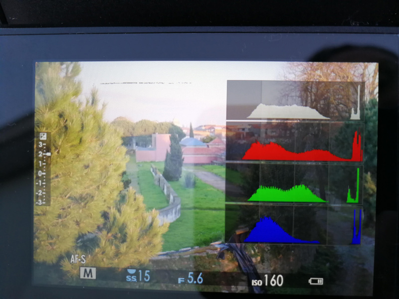

Notapor Jose Viegas » Dom Mar 10, 2019 9:25 pm
Guillermo Luijk escribió:No entiendo cómo la Fuji muestra el histograma del canal azul en una escala cuyo máximo queda por encima del máximo de los otros dos canales. No tiene sentido.
En este puedes ver como el sitio del maximo es igual en todos:
Re: Histograma o aviso de altas luces a partir del RAW
Notapor Guillermo Luijk » Dom Mar 10, 2019 9:27 pm
Pero el canal verde no llega al máximo el azul sí, así que las altas luces quemadas no serán blancas sino magenta. Que las altas luces quemadas del JPEG no sean blanco puro me parece un gran error de procesado.

Notapor Jose Viegas » Lun Mar 11, 2019 12:15 am
Guillermo Luijk escribió:Pero el canal verde no llega al máximo el azul sí, así que las altas luces quemadas no serán blancas sino magenta. Que las altas luces quemadas del JPEG no sean blanco puro me parece un gran error de procesado.
Es que este histograma es del live view, no del JPG resultante, que es completamente diferente, con todos los canales reventados.
Notapor Guillermo Luijk » Lun Mar 11, 2019 12:21 am
Rafa18 escribió:Hasta ahora sólo prestaba atención al canal blanco ya que el resto de canales se suelen quedar por detrás o como mucho a la par.
No existe "canal blanco", es solo una interpretación conjunta de luminosidad obtenida a partir de los otros tres canales, y en función del criterio usado para construirlo responderá de una forma u otra.
Si por ejemplo defines esa luminosidad como el promedio de (R+G+B)/3 aunque se queme un canal parcial no lo hará la luminosidad.
Jose Viegas escribió:Es que este histograma es del live view, no del JPG resultante, que es completamente diferente, con todos los canales reventados.
Aunque sea así, no tiene sentido que el canal verde solo llegue a un máximo inferior al límite de la escala.
