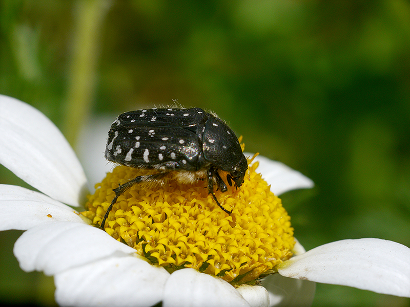

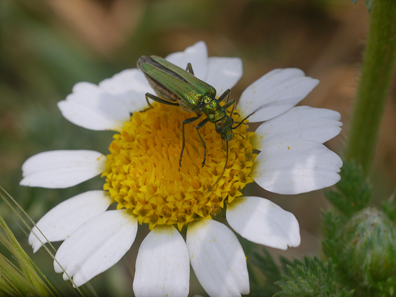

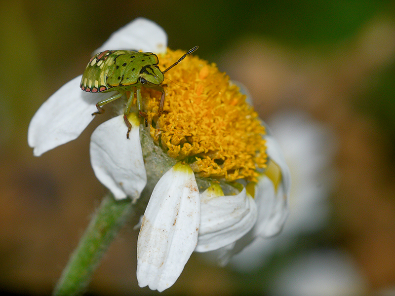

Notapor aoc » Dom Jun 12, 2016 5:59 pm
G5 + Nikkor 80 F5.6
Re: Probando objetivos de ampliadora - 2
Notapor Remi » Dom Jun 12, 2016 9:48 pm
Están las tres de concurso.
