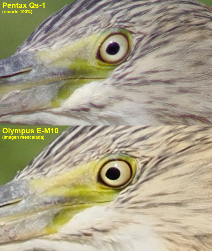

Notapor Guillermo Luijk » Lun Abr 13, 2015 8:42 pm
Creo que lo correcto para ver qué aportación real tiene el sensor denso en este tipo de aplicación, es comparar un recorte suyo al 100% con la imagen de la Olympus reescalada para igualar tamaños:
Aquí es donde realmente se ve la aportación del sobremuestreo que hace la camarilla, rescatando de la óptica información que la M4/3 no fue capaz por tener menos densidad de píxeles.
Para hacer la prueba bien, la haría con un sujeto estático (p.ej. un texto), asegurando que en ambas capturas el enfoque fue perfecto y poniendo los medios para minimizar trepidación, etc... Aún así la imagen me parece concluyente.

Notapor nagerojas » Lun Abr 13, 2015 8:45 pm
Guillermo Luijk escribió:Creo que lo correcto para ver qué aportación real tiene el sensor denso en este tipo de aplicación, es comparar un recorte suyo al 100% con la imagen de la Olympus reescalada para igualar tamaños:
Gracias Guillermo. Creo que, en efecto, así se ve definitivamente la ventaja. Lástima que se pierdan tantas fotos por mal foco con esa pantalla.

Notapor Guillermo Luijk » Lun Abr 13, 2015 9:48 pm
Al hacer un recorte para igualar tamaños, el ángulo de visión (focal equivalente) se iguala, así que si la distancia al pájaro es la misma (obvio), y la apertura usada también es la misma, la PDC es idéntica. Tu amigo tiene un poco confusos los conceptos :D
De hecho a igual focal, distancia y apertura, el sensor mayor tiene más PDC (no menos), y un encuadre más abierto. Es al recortar para igualar encuadres cuando se igualan también la PDC. O es al acercarte con el sensor grande, o usar una focal más larga, cuando el sensor grande logra menos PDC que uno menor a igual apertura y encuadre.
