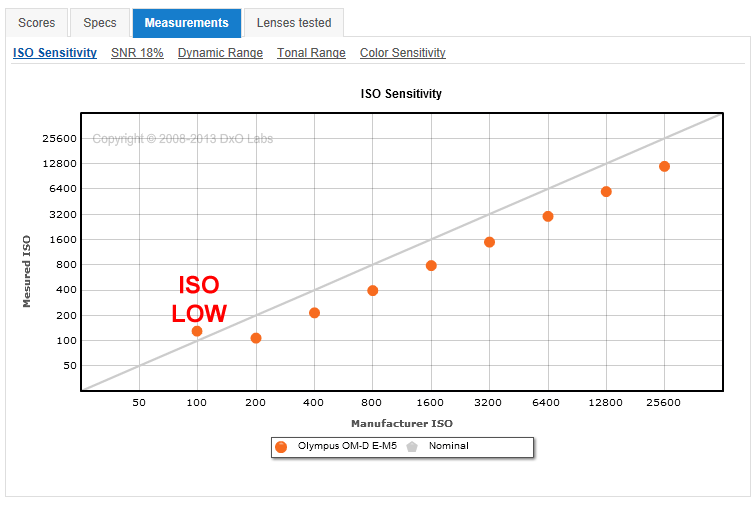

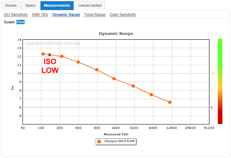

No es que sea una cagada, pero es algo de lo que no obtener ninguna mejor real quien dispara en RAW porque aunque es un ISO real, es decir que corresponde a una ganancia analógica real del sensor, no está por debajo del ISO mínimo que ya tenía la cámara (su ISO200), y por tanto no aporta nada nuevo. Para el que sepa interpretar las gráficas de DxOMark el ISOLOW quedaría así:
El finde trataré de reescribir el artículo pero ya hace bastante menos ilusión :(
