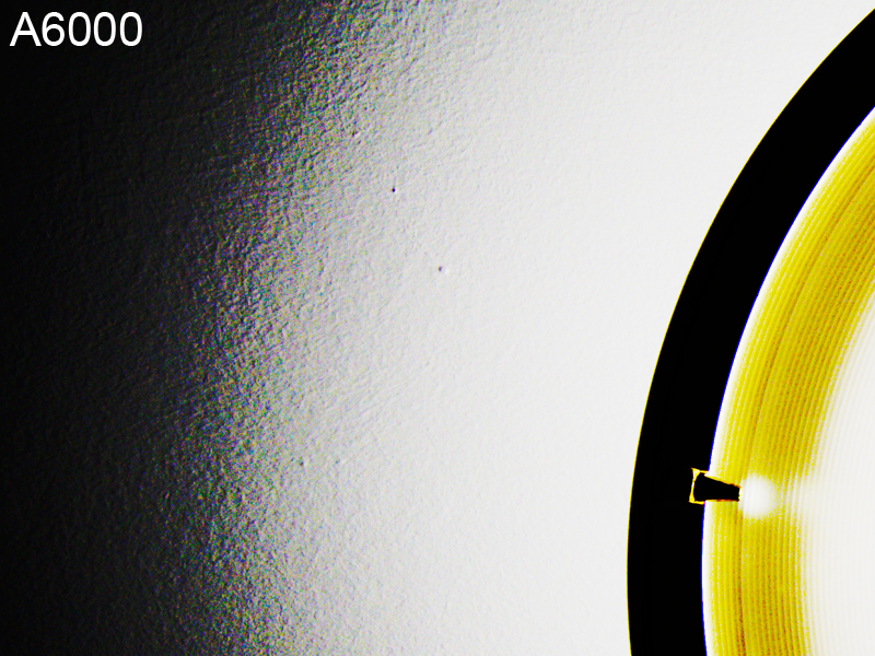

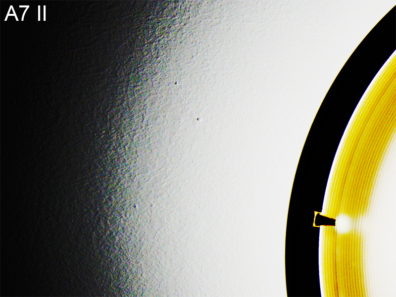

Lo prometido es deuda, ahi va una prueba de la A7 contra la A6000, forzando los raws a saco para ver si un sensor más grande produce transiciones tonales más suaves y ricas que una más pequeño.
Las dos fotos, misma exposición y mismos valores de balance de blancos aunque como se ve varíe el color ligeramente:
Un recorte de una zona de transición tonal:
Aumentamos el contraste a saco:
Un recorte de la imagen anterior en la que se puede apreciar bien la transición tonal:
Que cada uno saque sus conclusiones aunque me temo que en este caso es casi imposible ya que hay dos variables externas (rango dinámico de cada sensor y tamaño de fotosito, que son distintos) que influyen de manera determinante

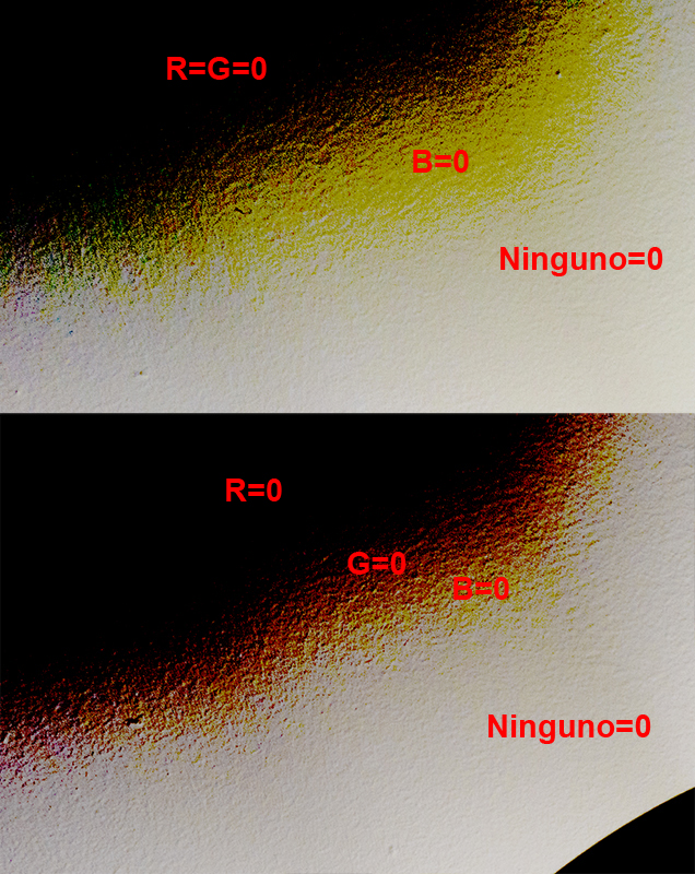

Lo que pasa ahí no tiene que ver con rango dinámico ni con tamaño de fotosito, sino con tu procesado. Éste es tal que en un sensor (el de la A6000) has llevado a 0 dos canales a la vez (R y G), mientras en el de la A7 el G se satura en una zona previa al R de modo que los tres canales se han ido yendo a 0 cada uno en una zona distinta, creando zonas adicionales de saturación parcial que son las que tú juzgas como "mejores transiciones", cuando en realidad todas esas saturaciones parciales son indeseables (en una zona aprox. neutra no es deseable que aparezcan tonos rojizos ni amarillentos). Con otro balance de blancos de partida te podría haber ocurrido al revés y la A6000 no sería mejor que la A7 por ello.
El motivo? en cada zona de la imagen los canales tenían alineamientos de partida diferentes y por tanto estabas partiendo de imágenes distintas. Si subes los RAW los revelo con el mismo balance de blancos y disipamos los fantasmas.

Guillermo Luijk escribió:Lo que pasa ahí no tiene que ver con rango dinámico ni con tamaño de fotosito, sino con tu procesado. Éste es tal que en un sensor (el de la A6000) has llevado a 0 dos canales a la vez (R y G), mientras en el de la A7 el G se satura en una zona previa al R de modo que los tres canales se han ido yendo a 0 cada uno en una zona distinta, creando zonas adicionales de saturación parcial que son las que tú juzgas como "mejores transiciones", cuando en realidad todas esas saturaciones parciales son indeseables (en una zona aprox. neutra no es deseable que aparezcan tonos rojizos ni amarillentos). Con otro balance de blancos de partida te podría haber ocurrido al revés y la A6000 no sería mejor que la A7 por ello.

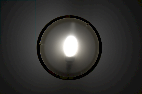

Bajadas y procesadas. He hecho balance de blancos en cada uno de los RAW en la zona marcada en rojo, para que toda esa zona se convierta en neutra:
Hecho esto los canales de partida tienen el mismo alineamiento en ambas imágenes. Puestas en capas en Photoshop y aplicándoles las mismas curvas bestias:
La única diferencia es el ruido, no hay mejora en las transiciones de tonos.

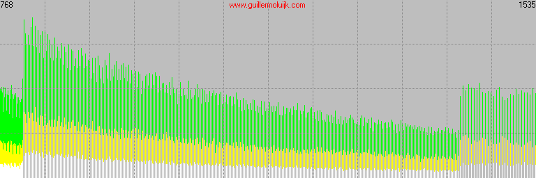

Por cierto me ha llamado la atención que los RAW de ambas cámaras sean de 12 bits (mirando en DxO veo que la única A7 que los tiene de 14 bits es la A7R). Con el rango dinámico tan bueno que tienen está claro que Sony hace una compresión no lineal de la información (de lo contrario aparecería posterización en las sombras profundas), eliminando redundancia en altas luces y aportando mayor densidad de información para las sombras. Esto se ve en el histograma RAW donde están perfectamente delimitados tramos de diferente densidad de niveles (con más agujeros conforme nos vamos a las luces):
Son RAWs bastante guarreados. Vamos a contar los niveles usados:
  • Del 128 al 801 están todos llenos -> 674 niveles
  • Del 802 al 1424 están llenos uno sí y uno no -> (1424-802)/2=311 niveles
  • Del 1427 al 2023 se usa uno de cada 4 -> (2023-1427)/4=149 niveles
  • Del 2029 al 4101 se usa uno de cada 8 -> (4101-2029)/8=259 niveles
Total: 674+311+149+259=1.393 niveles -> en cuanto a número de niveles son RAWs no lineales de: log2(1393)=10,44 bits
Mirando por Internet parece que el tema ha dado bastante que hablar y que la compresión con pérdidas que hace Sony se hace notar en situaciones extremas: http://es.tinypic.com/view.php?pic=168bjww&s=8
