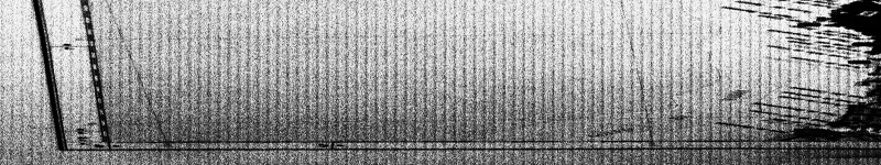

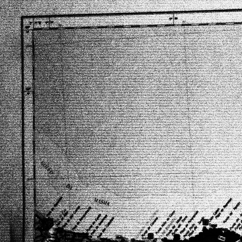

Notapor Guillermo Luijk » Mar Mar 24, 2015 9:28 pm
El RAW está lleno de bandas. Aquí no ha habido revelado, esto es uno de los canales del RAW puro. Es como si la ganancia de algunas filas (la amplificación ISO) al leer el sensor decayera:
Girando y reescalando para enfatizar el efecto:
Yo diría que ese sensor está KO. Sobre quién tiene que hacerse cargo, pues si la compra es muy reciente mi opinión es que el vendedor podría tener la elegancia, que no obligación, de aceptar la devolución.

Os agradezco a todos de corazón la ayuda. De verdad.
Gracias Guillermo por la prueba de los RAW, es muy aclaratoria. No me explico cuál puede ser el patrón por el que sucede el banding, pues a veces enciendo la cámara y hace fotos con total normalidad, pero otras muchas sale de nuevo.
Desde luego, y así me ha dicho el vendedor Rojasf73, está intentando recuperar el dinero que le pagué ayer (que invirtió en otra cámara) para devolvérmelo. Sólo quiero ya solucionar el problema y olvidarme por un tiempo de cámaras, objetivos ni nada parecido.
