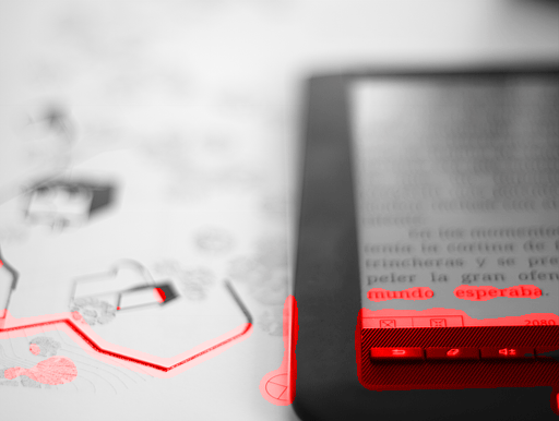

Hola Óscar, creo que se refiere a que veremos en el visor las zonas enfocadas destacadas de forma parecida a la ilustración:
