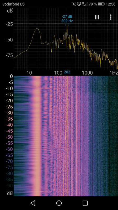

Al final ha caido una Samsung (9Kg/5Kg) en Worten. No me preguntéis el proceso, han intervenido fuerzas contra las que tenía pocas opciones :D
Curiosidad friki-tecnológica: este fin de semana sin lavadora tuvimos que hacer la colada en una lavandería automática. Para pasar el rato usé una app de análisis de espectro en el móvil (Spectroid) para calcular la velocidad del centrifugado de las máquinas:
http://www.guillermoluijk.com/misc/fftlavadora.png
Vemos el armónico principal entorno a los 20Hz, pero conseguimos más precisión yéndonos a múltiplos superiores. Contando posiciones, el pico de 202Hz coincide con el 11º armónico lo que nos da una frecuencia fundamental de: 202/11 = 18,4Hz, o lo que es lo mismo, un centrifugado a 1.100 rpm.
La velocidad no sorprende, pero como dada una velocidad angular (rpm) la fuerza centrífuga se hace proporcional al radio, en lavadoras con tambores de gran diámetro estas 1.100 rpm bien podrían equivaler en poder extractor a unas 1.400 rpm o más de una lavadora doméstica. Cuando llegue la lavadora nueva veremos si Samsung miente con sus velocidades de centrifugado.

Creo que la fuerza es directamente proporcional al radio del tambor, si tomamos la aceleración centrífuga como la aceleración de la fuerza que presiona la ropa.
De lo que recuerdo de cinemática:
a=v^2/r
v=w·r
Luego: a= w^2 · r
A misma velocidad angular w, si el radio es el doble, la aceleración (y por tanto la fuerza) será del doble.
Y ojo!! Depende del cuadrado de las revoluciones!!!
Si usamos el doble de revoluciones, la fuerza es cuatro veces mayor.

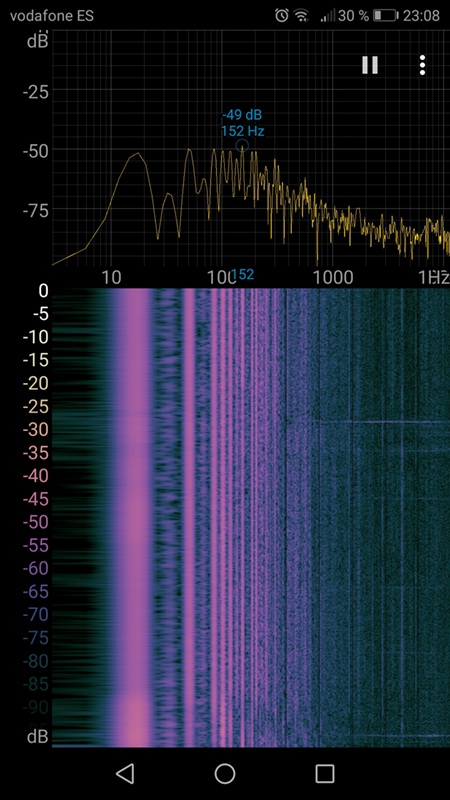

Probada la lavadora nueva a 1.000 rpm, y los de Samsung no mienten:
http://www.guillermoluijk.com/misc/fftlavadora2.png
El pico marcado como 152Hz es el 9º armónico, así que el tambor giraba a:
152/9*60 = 1.013 ~ 1.000 rpm

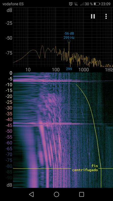

Esta lavadora produce armónicos más "limpios" y uniformes que la de la lavandería. Interesante ver el espectro cuando termina el centrifugado: los armónicos se "desinflan" y toma el mando un sonido de 300Hz que ya existía antes pero ahora se hace dominante.
http://www.guillermoluijk.com/misc/fftlavadora3.png
