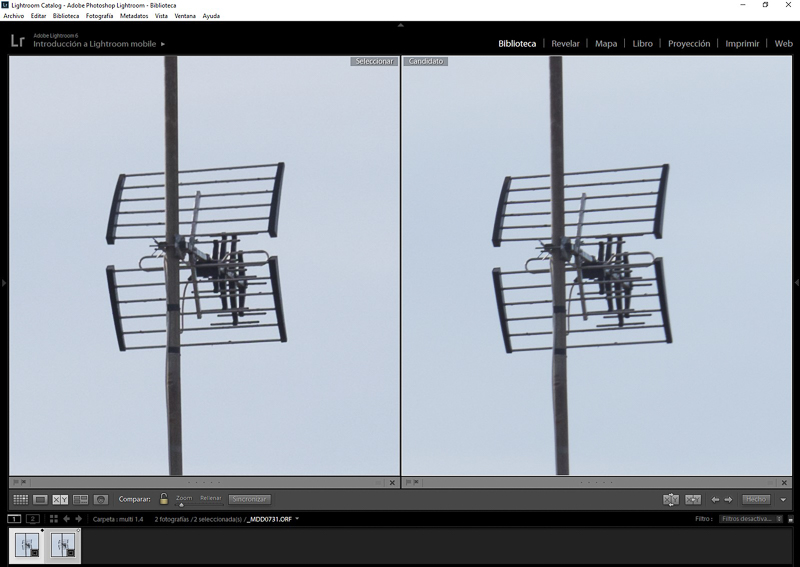

Jordi, no acabo de entender para que son esas pruebas pero desde luego para comparar la calidad según los mp que tenga una cámara u otra cámara no te sirven ,es más te pueden llevar a conclusiones erróneas.
Aquí la diferencia no es porque una tenga 16 mp y otra 24 megapixels
Es porque estáis comparando equipos muy desequilibrados independientemente de los mp que tengan.
Por un lado un modelo antiguo y básico y con un objetivo también de menor gama y por el otro una cámara de un nivel más alto que la primera y con un 200-600
Además la primera está desenfocada.
Coge la misma cámara y ponle dos objetivos de diferente calidad y mira el recorte , ya verás la diferencia
Es más puede que una cámara y objetivo más modernos y mejores te den mejores resultados con menos mp que otros que sean peores y más antiguos pero tengan más mp
Esta comparación sólo puede tener sentido para decidir lo que te llevas de viaje o en una salida de entre lo que tienes en casa . En ese caso puede ser lógico mirar si lo que preferirías coger te va a dar la calidad suficiente o si necesitaras llevarte tu otro equipo y entonces valorarlo todo en conjunto.
-Si es para comparar de equipos de diferente resolución,sistemas, etc, no te va a servir para nada porque es una prueba totalmente desequilibrada en cuanto a la cámara y objetivo que tomáis en un equipo y en el otro.
Carles, no entiendo cómo puedes decirle que compare recortes al 100% de esos dos equipos de gamas tan dispares
Para ver que los equipos de gama diferentes (básica, media o alta o más antiguos o más nuevos) dan recortes con calidades de imagen diferentes no hace falta ni salirse de una misma marca ni de unos mismos mp: comparamos recortes al 100% de equipos de nivel diferente y ya lo tenemos .

Eso lo puedo entender y si la primera foto estuviera enfocada el resultado habría sido bastante mejor.
Lo que me ha chocado muchísimo es que de esa prueba, una con un objetivo de unos 600 € y la otra con uno de más 1800 , quieran deducir que el diferente resultado es debido a que los cuerpos usados tienen 16 o 24 mp. Eso no es cierto y además no hay por donde cogerlo
Y que encima se te proponga un recorte del 100% para corroborar eso que es una muy errónea deducción , es sorprendente .
Sólo faltaría que no hubiera una muy notable diferencia entre esos dos objetivos, incluso aunque fueran en una misma cámara . Una de dos o el 100-300 es una joya regalada o es que el 200-600 tiene problemas muy serios .
Eso ya dejando aparte la diferencia de gama del cuerpo,
Habría sido interesante ver que habría pasado con la comparativa si a la modesta Oly 10 mkII, de sólo 16 mp, más básica y más antigua que la otra , le ponemos de compañero al Zuiko 300 F4 en lugar del Lumix 100-300. Con la foto enfocada claro
Seguro que de la alegría le queda todo con muchísima más calidad :)

Si las condiciones de disparo fueran las mismas, tendría sentido.
En cuanto a las cámaras, a Iso base, la calidad hace al menos 20 años que no ha variado, es decir excelente en cualquier cámara.
El desenfoque que ves, me parece que no es tal, sino debido a una ligera trepidación; a focal máxima 1/640 puede producirlo, la otra en cambio está tirada a 1/1600, los diafragmas tampoco son iguales, etc. así que poco se puede rascar o deducir.
Tienes razón. Con la M1II repetire. La implementación simplista del modo manual de la M10II me dificultaba realizar la toma igual si no le dedicaba mucho tiempo.
Y no lo disponia.

Pero no me fotografíes patos, coge el trípode y apunta a una superficie plana con texturas fijando la exposición en manual (sin el iso automático) y cambia el WB automático cálido, que es el que viene por defecto. :(
Quita el estabilizador, y utiliza el temporizador.
De ahí sí que podrás sacar consecuencias. ;)

Lo que dices es cierto si fuera una comparativa para decidir.
Creo no se ha comprendido o no me he explicado bien, el objeto de la comparativa. Es la comparativa es entre dos equipos que tengo yo. No un comparativa de sistemas. Y como por casualidad tienen la misma distancia focal equivalente en 35 mm, pues vamos a experimentar.
Pero dudo mucho que a la hora de comprar alguien dude entre estos dos equipos. No juegan en la misma liga.
La elección para mi compra fue:
El zoom largo FF más barato del mercado, comprado de segunda mano al Diablo. Grande y pesado con sus usos definidos
El zoom m4/3 de los más baratos comprado de segunda mano. Pequeño y ligero con sus usos también definidos
Cada cual con su calidad. Y como tengo los dos, pues pienso usarlos.
Y me los lleve y fueron usados como suelo, y mira por donde, el patito feo (el 100-300II) me está dando muchas más satisfaciones de lo que me esperaba por su honestidad a nivel de rendimiento en relación a su precio.
Lo de ponerlos en tripode, sin estabilizador, todo en manual con Iso Fijo con el balance de blancos con una carta de color gris, fotografiando sobre algo definido que no sea un pato sin lugar a dudas es una comparativa como Dios manda.
Igual lo hago, pero me preocupa más sacar fotos decentes con ellos que saber como rinden comparados entre si.

Notapor el Carles » Dom Feb 16, 2025 11:06 am
pollfoll escribió:
Mi A7III con 24 MPX no puede recortar a nivel APSC e ir con 10 Mpx aproximadamente. Conclusión, necesito el x1,4. Si compro la A6700 iria sin multiplicador.
¿Necesitas el 1,4?
Yo también me lo planteé, y los resultados fueron:
Olympus EM1MKII + Olympus 40-150 f/2,8 + con y sin multi 1,4 a su máxima focal todas las fotos.
Recortando las imágenes intentando que fueran lo más parecidas posible; la foto de la izquierda hecha sin el multiplicador:
Para que no hubiera dudas ahora con un sujeto cercano:
La comparativa en pantalla no difería de la anterior, es decir, mejores resultados sin el multiplicador. Pero lo realmente importante no son los resultados que pueda dar una pantalla, sino cómo se traduciría esto en copias en papel a un formato generoso, me parece recordar a unos 50x70 cm. o así.
Impresión en un plotter de lo que representarían esas porciones de imagen en la realidad como si de una ampliación total a ese tamaño se tratase:
¿Era posible que mi multiplicador fuera defectuoso? lo dudo pero podría ser. Lo que era evidente es que además de perder un paso de diafragma las fotos resultantes serían siempre de peor calidad.
¿Venderlo y comprar otro para obtener posiblemente el mismo resultado? sería de tontos habida cuenta que los resultados con el objetivo sólo, pueden dar una calidad excelente incluso en copias en papel muy grandes.
Por cierto, una foto de entre 8 y 10 mpx. permite perfectamente ampliaciones mayores de esos 50x70 cm. sin merma de calidad.
Puedo afirmarlo porque en mi archivo tengo más de 40 ampliaciones a ese tamaño o más grande.

Carles, no entiendo porqué vuelves a insistir en colgar de nuevo unas pruebas que ya te explicaron muchos por activa y por pasiva que estaban mal hechas y mal enfocadas las conclusiones, entre ellos Pascual, Guillermo,y muchos otros.
Además no es ni siempre ni nunca, dependerá también del objetivo que sea, etc.
Esto sólo puede generar confusiones que no ayudan a ningún usuario que tenga esa duda.

A ver, imaginemos que soy el tonto del pueblo, que a lo mejor lo soy, no sé.
Tengo un sujeto lejano que fotografío con el 40-150 y con el mismo objetivo más el duplicador, y que en ambas fotos me interesa recortar para un encuadre en concreto, llevo a ampliar en papel a 50x70 cm la misma foto y resulta que la copia a partir del multiplicador es de peor calidad.
Pregunto ¿qué he hecho mal? ¿qué debería hacer? ¿dónde está la varita mágica que hará que el resultado sea el contrario?

En la foto de las letras es donde más aprecio la diferencia a favor de la versión sin multiplicador.
Antes de comprar la A6700 miro como hacer la prueba.
