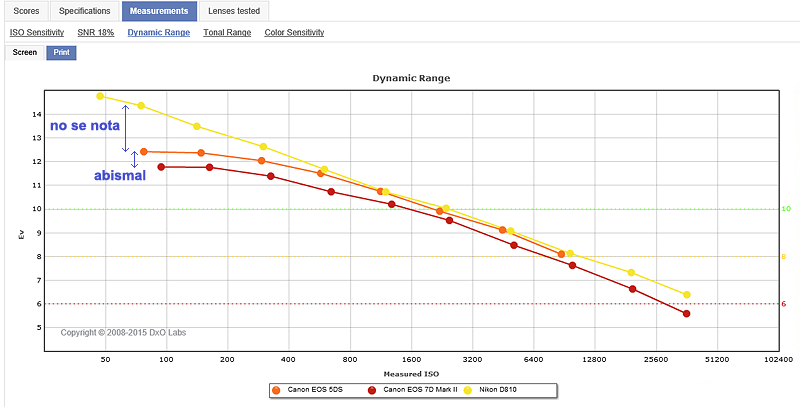

Cuadran perfectamente, estando 2/3 de paso o 4dB muy lejos de ser la gran diferencia a menudo imperante en la memoria colectiva.

Lo habitual sin embargo en la práctica es que los fabricantes incrementen la resolución de sus sensores APS reduciendo el tamaño de los fotositos. Esto juega, sobre todo a ISOs altos, a aumentar un poco esta diferencia matemática de 2/3 de paso (1 paso completo entre M4/3 y FF), pero en ningún caso será de forma astronómica como a veces se piensa. Testimonios del estilo "esa foto con un sensor APS no la podría haber sacado" son irreales, muchas veces resultado de un usuario que ha dado el "salto a FF" y lo compara con su APS de hace 4 años. A igual tecnología de sensor, usar un APS en lugar de uno FF no nos va a impedir hacer una foto.
Por este último hecho se entienden cosas como que:
  • Una Canon 6D (20Mpx) rinda a ISOs altos ligeramente mejor que una Canon 5DS (50Mpx), siendo un sensor más antiguo.
  • Los fabricantes de sensores "menores" (M4/3, compactas,...) se lo piensen mucho antes de aumentar los Mpx, sopena de lastrar el rendimiento.

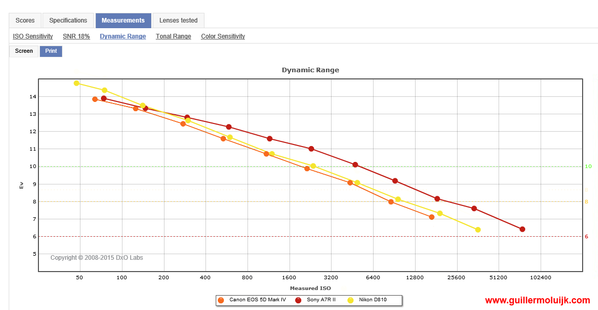

  • El rendimiento general a cualquier ISO del sensor de la Sony A7R II, con sus 42Mpx, es toda una proeza.

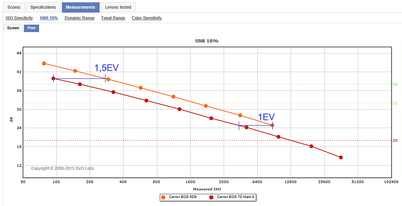

Notapor Guillermo Luijk » Vie Jun 03, 2016 7:33 am
Otra cifra que puede ser interesante conocer al comparar formatos, en lugar de qué diferencia de calidad tendremos para unas mismas condiciones de disparo (ISO y exposición), es conocer con el sensor FF cuanto podemos reducir la exposición (apertura/velocidad) y compensar con una subida del ISO para obtener la misma calidad final.
A diferencia de la cifra anterior de 2/3 de paso que solo depende de la estadística, para el ISO no puede existir una única cifra ya que entra en juego el comportamiento del sensor con el ISO:
  • Rango de ISO: el comportamiento de la relación S/N con el ISO depende fuertemente del rango de ISO de que estemos hablando: no es igual el perjuicio de reducir la exposición y subir el ISO cuando se trabaja a ISOs bajos, que el que tiene lugar al hacer la misma operación a ISOs altos.
  • Zona de niveles RAW: debido a la forma en que varía la relación S/N con el nivel de exposición (con dos pendientes muy diferenciadas en sombras y luces), el perjuicio de subir el ISO y reducir la exposición va a ser diferente en zonas cercanas a saturar que en las sombras.
  • Tecnología del sensor: la tecnología influye mucho en el comportamiento de la relación S/N en sombras al variar el ISO: así encontramos sensores "tipo Canon" (los antiguos Canon) que apenas pierden un paso de rango dinámico por subir el ISO a ISOs bajos, mientras sensores "tipo Sony" (no todos los Sony tampoco) que en todo el rango pierden aprox. un paso de rango dinámico con cada paso de ISO (ISO invarianza).

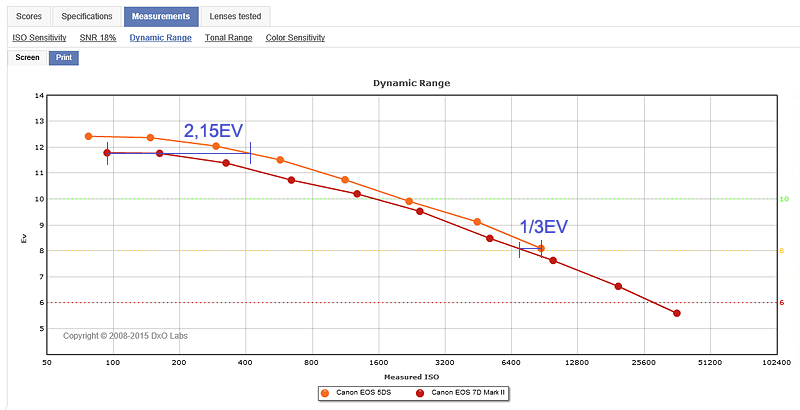

Por lo tanto hay que cuantificar esa mejora modelo por modelo. Sin salir del ejemplo de las Canon que son quizá los dos sensores APS y FF de tecnologías más gemelas y por tanto comparables que podemos encontrar:
La mejora en zonas bien expuestas va de 1,5EV a 1EV:
La mejora en zonas de sombras va de 2,15EV a 1/3EV (en un sensor "tipo Sony" esa gran diferencia a ISOs bajos no se dará como veremos a continuación):
Como puede verse la ventaja en ISO varía mucho según el caso. Por eso me parece más transparente y también más cercano a un uso real, cuantificar la ventaja del sensor FF evaluando cuánto mejora la calidad de imagen a igual nivel de exposición e ISO (2/3 de paso), que en términos de cuánto puedo subir el ISO para tener la misma calidad de imagen, lo que es mucho más variable (multitud de valores según rango de ISO, niveles RAW y tipo de sensor).

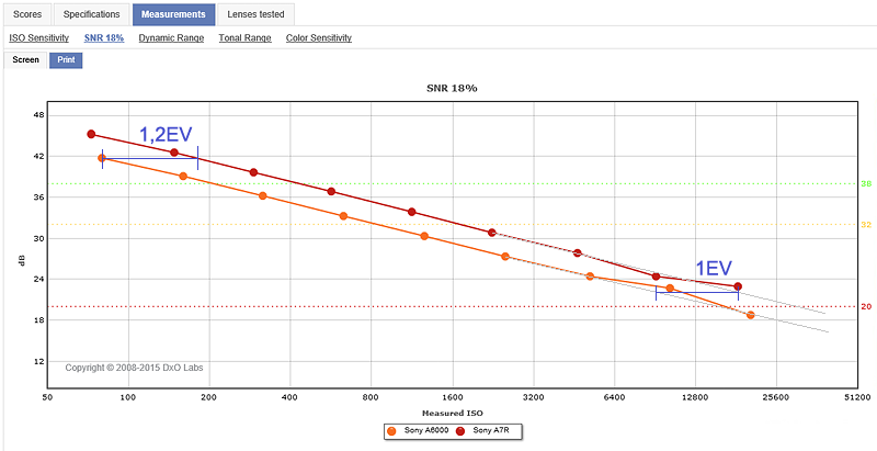

Repitiendo el ejercicio para la pareja de sensores APS y FF "tipo Sony" lo más parejos posible en tecnología (en zonas de altos ISO ignoro las mediciones de DxOMark y tomo la tendencia que seguramente es más correcta):
La mejora en zonas bien expuestas va de 1,2EV a 1EV:
La mejora en zonas de sombras va de 0,85EV a 0,7EV (vemos que a ISOs bajos se reduce mucho vs "tipo Canon" como era de esperar):
Apuntar que entre estas dos cámaras también se comprueba que a igual ISO, el sensor FF mejora la relación S/N en 4dB y el rango dinámico en 2/3 de paso.

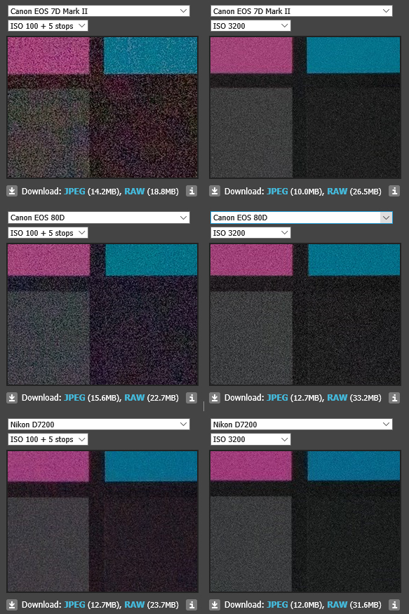

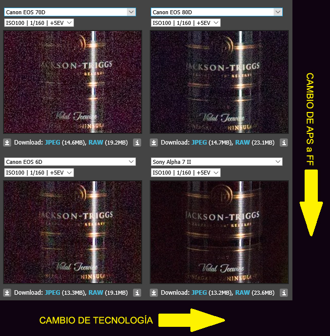

Por completar todo lo anterior, la variable que mayor mejora en cuanto al ruido trae aparejada es la tecnología por encima del tamaño. Un sensor de nueva generación puede rendir mejor que uno más antiguo de mayor tamaño. Del mismo modo sensores de ciertos fabricantes (Sony) rinden mucho mejor en cuanto al ruido que sensores de otros (Canon), a igual tamaño de sensor:
Pasar de sensor "tipo Canon" a sensor "tipo Sony" a igual formato influye más en la calidad de imagen que pasar de APS a FF a igual tecnología de sensor. En otro foro lleno de fanboys he leído:
Juzgad vosotros mismos la componente fanboyesca y psicológica de todo este asunto:

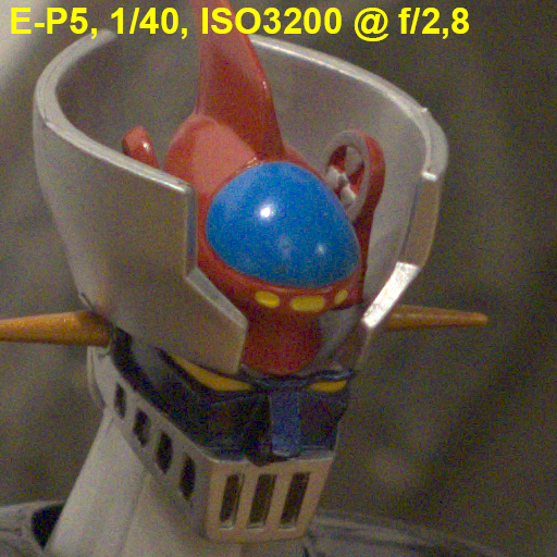

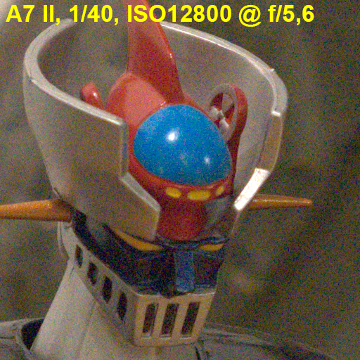

Notapor Guillermo Luijk » Mié Feb 22, 2017 11:58 pm

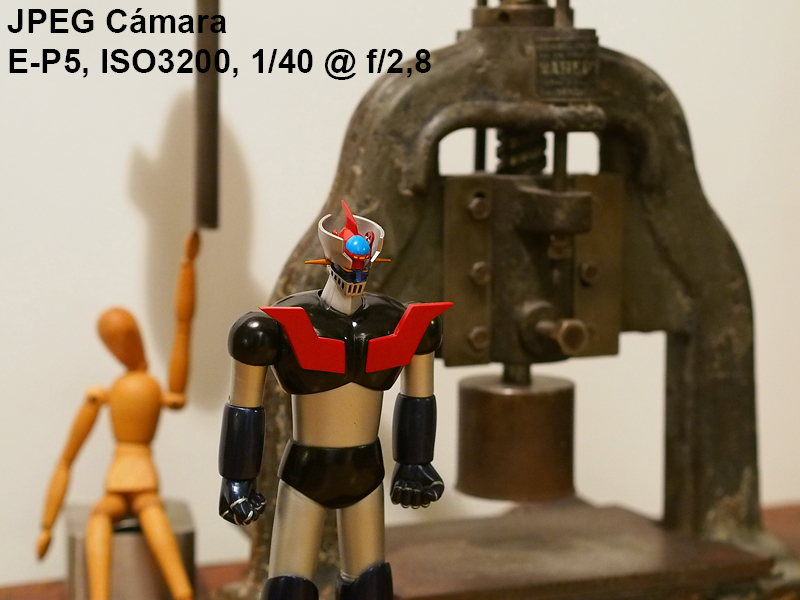

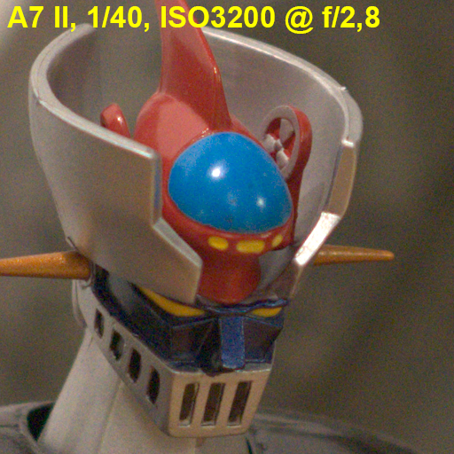

Añado una comparativa real de ruido entre una cámara FF (Sony A7 II) y una cámara M4/3 (Olympus E-P5). Sobre la siguiente escena:
Cuando a ambas cámaras les aplicamos la misma exposición e ISO podemos ver la ventaja para el sensor FF de aprox. un paso (mitad de ruido):
Si en la cámara FF cerramos dos pasos diafragma para igualar PDC y subimos en dos pasos el ISO (esto ocurrirá en una situación real cuando haya un requisito de PDC mínima, y por falta de luz sea preciso subir el ISO con la apertura que nos la suministra):
La ventaja de la cámara FF no solo desaparece, sino que se torna en desventaja de aprox. un paso en relación S/N.
Aquí las imágenes en secuencia: FF con menos PDC -> M4/3 -> FF con igual PDC:
