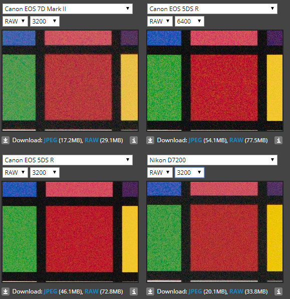

AnMoVi escribió:si tomo una imagen con la micro a 1600 y obtengo el mismo ruido que con la FF a 6400, entiendo que la diferencia aproximada será de 2 pasos (puede que menos, pero no inferior a 1,5).
Pero como se explica en el artículo y he dicho n veces (con n grande), ésa no es la diferencia en ruido que obtendrá un fotógrafo que se enfrente con ambas cámaras a la misma escena y haga las dos fotos al mismo ISO, porque son cosas diferentes.
Foto sup. izq. vs inf. izq. = mejora de 1 paso exacto
Foto sup. izq. vs sup. der. = mejora de menos de 1 paso!?! no eran 2?!?
Re: [PÍLDORA 6] Tamaño de sensor y ruido
Notapor AnMoVi » Sab Jul 14, 2018 6:56 pm
Los resultados serían los mismos si la prueba se realizase con cámaras de la misma marca? Lo pregunto por aquello de que ambas utilicen la misma tecnología.

Yo no veo dos pasos comparando de una manera ni de la otra... un paso escasito y gracias.
Revelado con dcraw sin ninguna reducción de ruido ni aplicación de enfoque.
Las muestras que ponéis de dpreview están reveladas con ACR creo que con los valores por defecto y ACR aplica la configuración que le da la gana, que para Oly no suele estar muy bien optimizada.
Si metemos en la prueba a la A7II de una generación más cercana a la EM1II que la A7III, aquí las tres al mismo iso:
Vaya, vaya... la a7III si se ve un pasito mejor, pero mira por donde la A7II no le saca ninguna ventaja a la EM1II a iso 6400.
Por cierto, todas las imágenes están al 100%, esto nos indica que la resolución de la EM1II anda muy cerquita de las a7II y III, las imágenes son prácticamente del mismo tamaño.
No parece que Sony saque mucha ventaja con un sensor de nueva generación y con densidad de pixels bastante más baja que en la Oly...

Notapor Guillermo Luijk » Dom Jul 15, 2018 2:16 pm
AnMoVi escribió:Guillermo, es que lo de la diferencia de 1 paso lo estás diciendo tú. Yo digo que hay más, algo así como 1,5-1,67.
Pero si ya has dicho antes que esas diferencias de 1,5-1,67 las has obtenido cuantificando en cuanto puedes subir el ISO con la FF para obtener el mismo ruido, y te he argumentado n veces (con n cada vez un poco mayor) que es un cálculo que tiene poca utilidad en el mundo real porque un usuario que se enfrente a la misma escena con las dos cámaras va a tirar al mismo ISO.
Y lo que digo (también n veces) es que la diferencia en ruido al mismo ISO es del entorno de 1 paso. Es el cálculo que puedes hacer en las mediciones de DxOMark y para ver a qué corresponde en el mundo real puedes mirar los ejemplos de Pascual.

Se me olvidaba...
Yo tampoco entiendo qué estamos discutiendo si todos estamos de acuerdo en que el sistema micro es el más equilibrado.
AnMoVi
Mensajes: 1827
Notapor Guillermo Luijk » Dom Jul 15, 2018 4:06 pm
AnMoVi escribió:Como yo lo veo, lo que dice Guillermo no es aplicable a mi experiencia, ni se corresponde a los datos que proporciono de Dxomark, y el ejemplo que pones, por la distinta magnificación y nitidez, no es válido (y si lo fuera, implicaría que existe una diferencia de 2 pasos entre la Sony y la EM5 II, ya que según tú entre la EM1 II y la EM5 II hay un paso de diferencia).
Lo tuyo ya empieza a ser un poco surrealista AnMovi. A mí me da que simplemente no entiendes las gráficas de DxOMark y por eso te vas a las puntuaciones, pero las interpretas como lo que no son. Esto ES DXOMARK, y esto ES UNA MEJORA DE ENTORNO A 1 PASO:
Y respecto a tu experiencia, has dicho que como no sabes cuantificar la diferencia de ruido que hay entre tomas al mismo ISO, haces un ejercicio cambiando el ISO que mide otra cosa distinta, y te lo he dicho 20 veces, que eso que estás midiendo es otra cosa, no es la diferencia en ruido que tienes al ir de un sensor a otro ante una misma escena. Pero ya no lo voy a repetir más, el n ha tendido a infinito :D venga habéis ganado, una FF gana en 2 pasos a una M4/3. Cuando tenga un rato edito el artículo para corregirlo.
