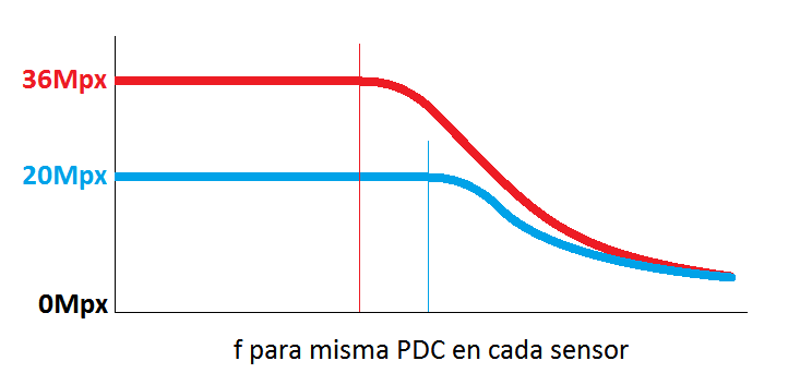

Gracias Guillermo por el desarrollo del mito y por la iniciativa, pero si me lo permites una pregunta: cuando haces la comparativa, para que funcione ¿la cámara de m4/3 debe de tener el mismo número de Mpix y cuatro veces menos?
Jeu
Mensajes: 203
Registrado: Sab Ene 10, 2015 3:16 pm
Re: [PÍLDORA 5] La difracción no afecta más a sensores pequeños
Notapor Guillermo Luijk » Lun Mar 28, 2016 9:32 am
La afectación de la difracción a la imagen final es independiente del número de Mpx porque sean cuales sean estos, en la copia final los discos de Airy van a tener el mismo tamaño.
En cambio contemplando la imagen al 100%, a igual PDC la difracción afectará en la misma medida solo a un par de cámaras si tienen el mismo número de Mpx.
En cuanto una de las dos tenga más Mpx, la difracción le empezará a hacer mella antes en recortes al 100%. Como lo habitual es que las cámaras con mayor sensor tengan más Mpx, serán también las que normalmente más nitidez perderán por culpa de la difracción (por ejemplo una M4/3 de 20Mpx a f/8 nota menos en recortes al 100% la difracción que una FF de 36Mpx a f/16). Por supuesto eso nunca quiere decir que la imagen del sensor con más Mpx vaya a ser peor que la del otro por culpa de la difracción; será siempre igual o mejor. La difracción le empieza a hacer perder nitidez antes pero es que parte de inicio con una ventaja en resolución.
El sensor de 36Mpx empieza a perder nitidez a una apertura más temprana (a igual PDC), pero nunca produce imágenes de menor resolución por ello que el de 20Mpx:
En el extremo, con aperturas equivalentes tan cerradas que la difracción fuera brutal, la cantidad de información real que capturarían las dos cámaras sería la misma. En una tendríamos 20Mpx borrosos y en la otra 36Mpx borrosos, con la misma cantidad de información real total en ambos casos. Sería una imagen limitada por difracción como ocurre en una cámara pinhole por ejemplo.
Mensajes: 9808
