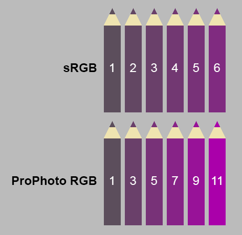

Comentario sobre los espacios de color:
Qué os sugiere esta imagen?. Sin explicar nada, se entiende lo que quiere dar a entender?.
Re: [PÍLDORA 3] Perfiles de color. Cuál es mejor?
Notapor rush81 » Mié Oct 24, 2018 7:56 am
Entiendo que en ambos espacios cuentas con el mismo numero de lapices para representar los colores: en sRGB tienes menos rango de tonos pero con una transicion mas suave, mientras que en ProPhoto RGB ocurre a la inversa. Luego dependiendo de tu imagen y su riqueza tonal puede ser mejor uno u otro espacio.

Que prophoto tiene mayor gamut pero menor resolución?

Notapor Guillermo Luijk » Jue Oct 25, 2018 4:33 pm
Es tal como habéis dicho, "quien mucho abarca poco aprieta". Que ProPhoto RGB sea capaz de codificar colores fuera de la gama de sRGB (es decir colores más saturados por simplificar), tiene un precio y es que tendrá menos finura a la hora de definir degradados. La infografía intenta explicar con lápices de colores que la creencia de que cuanto más amplio sea un espacio mejor en todo, es falsa. Si representas más colores los saltos de unos a otros serán más bruscos porque las combinaciones RGB son las mismas para todos los espacios: 2^N con N=número de bits del archivo de imagen. Es decir la caja de colores ProPhoto RGB tiene el mismo número total de lápices que la caja de colores sRGB.
Se hace complicado encontrar sitios donde lo digan abiertamente, la creencia popular es que usando sRGB solo podemos perder información.

nagerojas escribió:Sí que es un mito que cae. ¿Entiendo entonces que lo mejor es poner sRGB ya en la cámara?
No, lo mejor es usar el más adecuado para cada situación (escena, procesado intencional, flujo de trabajo habitual, si se dispara en RAW o en JPEG, destino de la foto,...).
Solo quería recalcar que los espacios más amplios no son superiores en todo a los más estrechos como suele desprenderse de lo que se lee por ahí.

Por liar el tema preguntaré qué pasa con dos fotos de la misma escena tomadas con cámaras con muy diferente rango dinámico cuando se pasan al jpeg de 8 bits? Se reducen las diferencias de las capturas originales al resultado final?
Notapor Guillermo Luijk » Vie Oct 26, 2018 8:53 am
rush81 escribió:Por liar el tema preguntaré qué pasa con dos fotos de la misma escena tomadas con cámaras con muy diferente rango dinámico cuando se pasan al jpeg de 8 bits? Se reducen las diferencias de las capturas originales al resultado final?
El rango dinámico y la gama de colores tienen poco que ver. El primero depende de los niveles de ruido, y el segundo de los filtros de color del sensor. La captura con más rango dinámico simplemente tendrá sombras con menos ruido.

En sRGB si quieres forzar la saturación puedes tener problemas de posterización. Será visible al 100% pero inapreciable en una impresión A4
