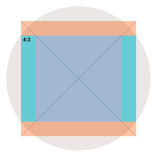

Notapor Guillermo Luijk » Sab Feb 06, 2016 6:21 pm
laucsap60 escribió:Si es cuadrado dentro del circulo, no me interesa... me quedo con el que tenemos, ya que al recortar de ese cuadrado perderíamos un puñao de MP.
Prefiero girar la cámara cuando haga falta y perder esos MP las pocas veces que quiera el formato cuadrado..
Claro Pascual, en todo momento hablaba de un sensor cuadrado contenido en el círculo de imagen. Uno por fuera sería ya el lujo de los lujos.
Los Mpx que pierdas dependerán del formato de recorte que apliques, pero a igual densidad de píxeles nunca vas a tener menos resolución que si el sensor viniera recortado de origen.

Notapor Guillermo Luijk » Sab Feb 06, 2016 8:07 pm
laucsap60 escribió:Cierto, con la misma densidad de pixels con ese sensor cuadrado tendríamos más MP en formato 1:1, pero al hacer el recorte a 4:3 tendríamos menos que ahora con el sensor 4:3. Si es así no lo quiero cuadrado.
Que no, que recortando 4:3 tendríamos los mismos Mpx que ahora cabezón. No te das cuenta de que tu sensor 4:3 está contenido en ese cuadrado? cómo vas a acabar con menos Mpx?. Y podrías recortar un 4:3 en horizontal o en vertical, para hacer retratos y tomas verticales cogiendo la cámara como siempre, sin grips, giros raros ni pérdida de funcionalidad si tu pantalla solo es basculable arriba/abajo.
- En color crema sería el formato 1:1 nativo
- En color cyan el recorte 4:3
- En color azul el recorte 1:1 hecho sobre el formato M4/3 estándar
- El círculo es el círculo de imagen de M4/3
Y me acabo de dar cuenta de que el cuadrado mayor 1:1 podría viñetear en las puntitas de las esquinas, porque el objetivo solo estaría obligado a cubrir por sistema el círculo de radio desde el centro del cuadrado hasta cualquier esquina del recorte 4:3, quedando las esquinas del super-cuadrado no cubiertas. Así que todo este rollo para nada.
Re: Por qué ningún fabricante se atreve con un sensor cuadrado?
Notapor walito » Sab Feb 06, 2016 10:57 pm
Es que creo q siempre habría que hablar de geometría inscritas dentro del círculo, por lo que no puedes coger y estirar los lados del 4:3 hasta hacer un cuadrado: lógicamente te sales.
Con Pitágoras salen fáciles las áreas de cada figura.... luego lo miro...
Total: que si el sensor de 4:3 es justo el inscrito, y el 1:1 también es inscrito, el sensor de 4:3 sería el mayor y mejor posible para una toma en 4:3.
Otra cosa es un sensor 1:1 al revés, con la circunferencia inscrita dentro de él. Ahí ya aprovecharía todas las geometría posibles aunque la cámara debería ser inteligente para tomar siempre lo mayor inscrito dentro de la circunferencia.

Notapor laucsap60 » Dom Feb 07, 2016 2:51 am
Vale, pero ese sensor que propones no esta dentro del circulo de cobertura del objetivo, se sale de el.
Si me he enterado, el sensor que propones mediría 17,3x17,3mm (el sensor 4/3 actual mide 13x17,3), si es así también me vale... :D
Al fabricar los sensores, ¿se hace una "plancha grande" y de ahí se van recortando al tamaño deseado, o se hacen uno a uno?
Si es plancha grande no habría mucho problema, pero si se hacen uno a uno a la medida adecuada, ese nuevo tamaño "raro" y con no mucha tirada, imagino que lo encarecería bastante.

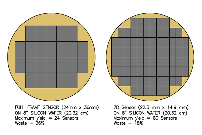

Notapor Guillermo Luijk » Dom Feb 07, 2016 9:05 am
laucsap60 escribió:Al fabricar los sensores, ¿se hace una "plancha grande" y de ahí se van recortando al tamaño deseado, o se hacen uno a uno?
Así va la historia con las obleas de silicio, un defecto obliga a desechar todo el sensor afectado (en rojo):
Por eso los sensores grandes son tan caros: un FF no cuesta 4 veces lo que cuesta un M4/3 por tener 4 veces más superficie. Cuesta más de 4 veces porque obliga a desaprovechar mucha superficie de la oblea, y aparte porque de un sensor FF defectuoso el cual hay que desechar entero, normalmente podrías haber sacado 3 sensores M4/3 válidos y uno defectuoso. En el otro extremo esto da idea de las cuatro perras que debe costar un sensor de móvil tanto por su reducida superficie absoluta como por el ratio de aprovechamiento de la oblea.

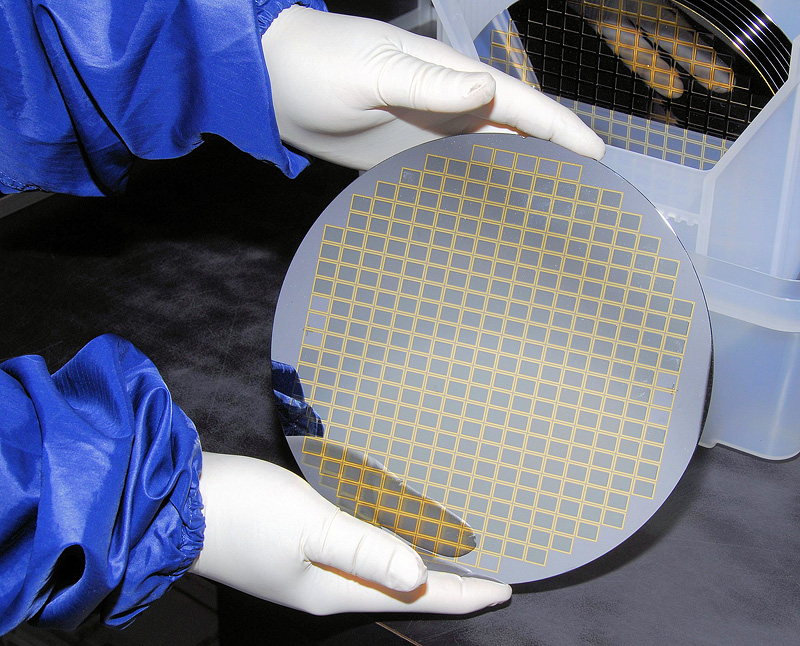

Notapor Duir » Dom Feb 07, 2016 1:53 pm
Guillermo, el día menos pensado propones un objetivo cuadrado para a provechar un sensor cuadrado. :twisted:
Una duda que me queda por indagar es el motivo por el cual las obleas han de ser redondas con el desaprovechamiento que eso supone.

Notapor Fid » Dom Feb 07, 2016 4:03 pm
Lo de las obleas redondas es fácil de explicar, si buscas un vídeo de como se hacen te lo explicarán mejor pero te puede servir de ejemplo meter una cuchara en un tarro de miel y mirar cuál es la sección del hilo que queda colgando.

Notapor Duir » Dom Feb 07, 2016 4:11 pm
Interesante analogía, pero mi siguiente duda es que la sección de cualquier fluido "colgante" es redonda pero los lingotes de oro son prismáticos. Es decir, a falta de ver el vídeo, pienso que hoy la industria es capaz de adecuarse a muy diferentes tipos de molde. No dudo que exista una razón puramente lógica, es que yo no la conozco.

Notapor Fid » Dom Feb 07, 2016 5:34 pm
No se trata de un molde, la obleas se fabrican a partir de silicio fundido, introducen un monocristal y lo van sacando poco a poco para que el cristal crezca, el proceso es muy complejo porque necesitan que sea un monocristal si una sola impureza ni un solo defecto en el cristal.
Te he puesto el ejemplo de la miel porque se parece, como si metieran la cuchara y la fueran sacando poco a poco.
