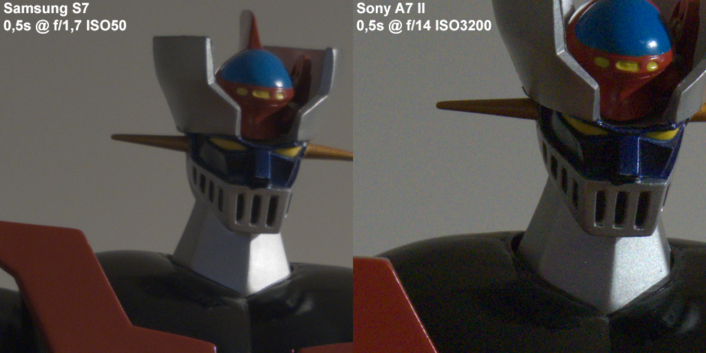

Qué pasa cuando en una cámara FF tenemos que subir el ISO para igualar la PDC de un móvil? cuál tiene más ruido?.
http://www.guillermoluijk.com/misc/s7vsa7.png
