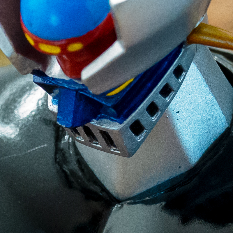

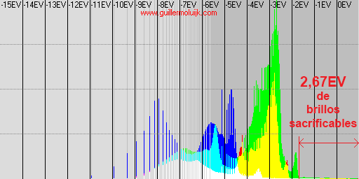

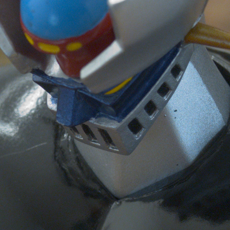

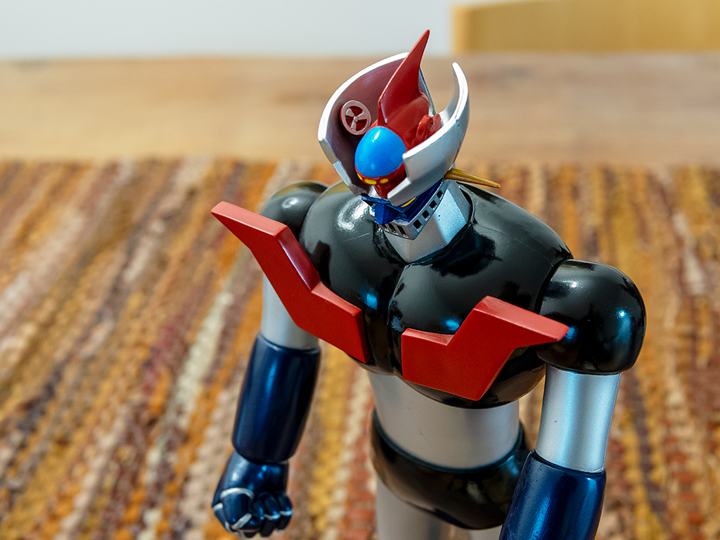

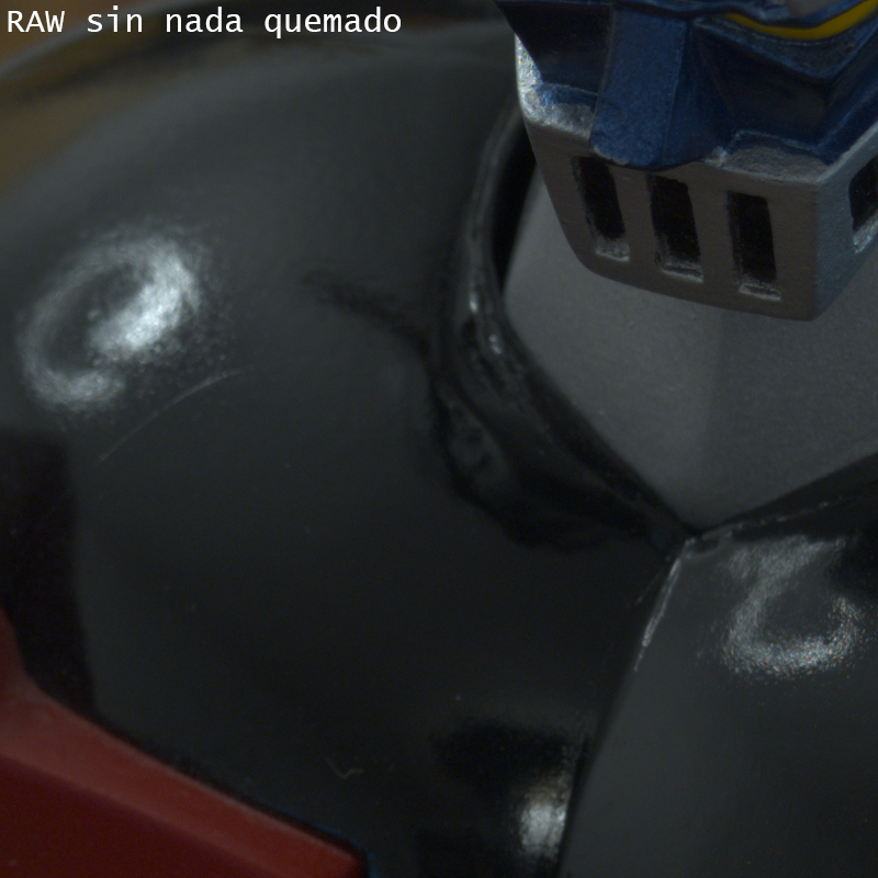

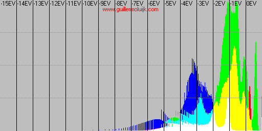

Notapor Guillermo Luijk » Sab Ene 12, 2019 11:12 pm
Otra escena con más contraste, captura a ISO3200:
http://www.guillermoluijk.com/misc/mazi3200all.jpg
Recorte 100% con revelado DCRAW sin procesado:
Recorte 100% con revelado ACR:
Histograma RAW (derecheado, solo se queman los reflejos):
RAW para descarga:
http://www.guillermoluijk.com/misc/mazinger3200.ORF
Re: Ruido = ISO o ruido = cantidad de luz?
Notapor JotaEseGé » Dom Ene 13, 2019 8:22 am
¿El histograma corresponde a la imagen segunda, ya procesada? Porque en la primera no parecen quemados los reflejos, al menos no en mi pantalla.
¡Salud!.
JotaEseGé
Notapor Guillermo Luijk » Dom Ene 13, 2019 10:36 am
Es el histograma del RAW, no corresponde a ninguna imagen visualizable sino a los datos (los valores numéricos) que hay codificados en el fichero que puse para descarga.
Aquí se explica cómo se obtiene:
http://www.guillermoluijk.com/tutorial/ ... /index.htm

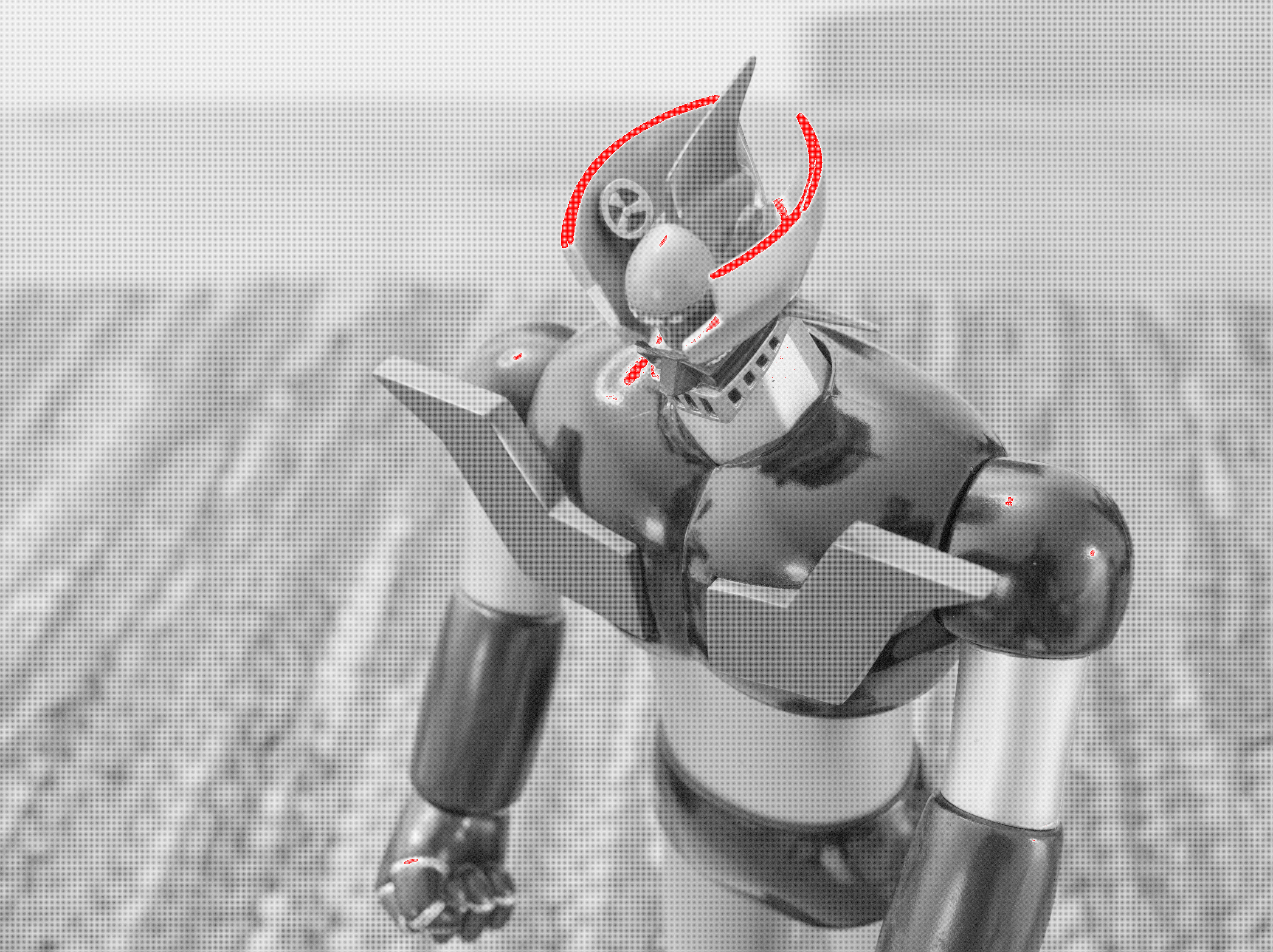

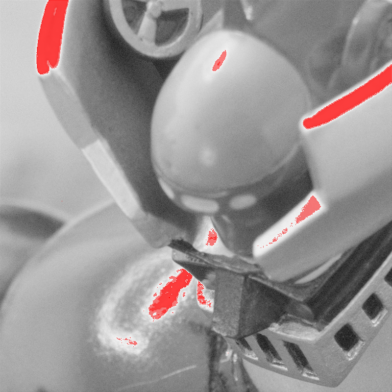

Notapor Guillermo Luijk » Dom Ene 13, 2019 11:30 am
soyeltroll escribió:Yo esto ultimo no lo entiendo, alguien a parte de Guillermo si?
En tu archivo RAW hay números no? cada fotocaptor tiene asignado un valor numérico proporcional a la cantidad de luz recibida. Los fotocaptores que llegan al máximo (en concreto en esta cámara ese valor máximo es de 4095 porque es de 12 bits) estaban saturados, los que no superan ese valor no lo están y tienen información útil. Ésa es la verdadera distinción entre información saturada y no saturada en el RAW, lo que luego nos muestre cadarevelador RAW es un cocinado hecho de la mejor manera posible, de la información original.
Un recorte al 100% de la información del RAW: los fotocaptores pintados en rojo están saturados en el RAW, son fotocaptores verdes y rojos, el canal azul no se quemó prácticamente en ningún fotocaptor (lógico porque la luz artificial es muy pobre en azules):
ACR en esas zonas utiliza la información del canal azul para sacarse de la manga lo mejor que puede cierta textura, pero perdiendo el color genuino original. Por eso en el revelado esa zona no aparece como blanco puro sino que tiene textura. Aquí la imagen completa, es imprescindible verla al 100% o superior, o no se apreciará la matriz de Bayer ni qué canales están saturados:
http://www.guillermoluijk.com/misc/mazingerrawlarge.png

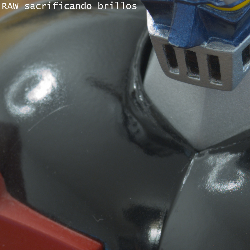

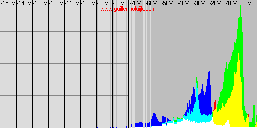

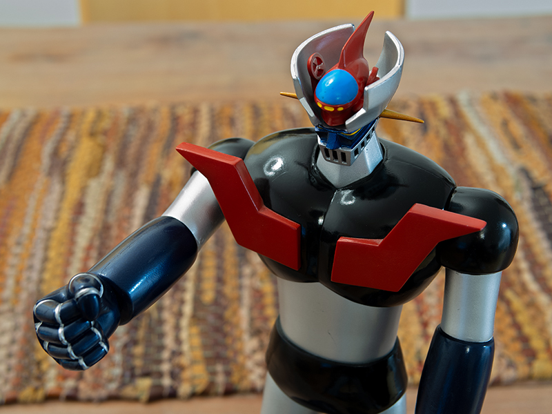

Notapor Guillermo Luijk » Dom Ene 13, 2019 10:48 pm
He repetido la prueba para ver en cuántos pasos habría de reducirse la exposición para recuperar esos brillos que en realidad son sacrificables. La nueva escena es ésta (viene del RAW donde se han quemado los brillos sacrificables):
RAW derecheado sacrificando brillos:
RAW salvando hasta el último brillo:
Como puede verse, si en esta escena nos obstinamos en salvar esos brillos, cuyo efecto en la imagen final es irrelevante, tendríamos que asumir exponer casi 3 pasos menos, con la consecuente pérdida de calidad por ruido. Ésta es la diferencia entre las dos capturas:
Sacrificando brillos:
Salvando los brillos:
El motivo de que haya que subexponer mucho para rescatar tan poca cosa, es que en esas zonas de brillos hay un enorme gradiente de luminosidad, es decir, que en una fracción de espacio muy pequeña la luminosidad aumenta mucho. Por eso el histograma prácticamente está plano, se tienen muy pocos píxeles en cada nivel de luminosidad.
Ese gradiente sería todavía mucho mayor con otras fuentes luminosas. Un ranking de fuentes de menor a mayor gradiente de luminosidad, y por tanto de menos a más pasos de subexposición requeridos para rescatarlas sería:
  • Brillos (en superficies mates -> brillantes -> pulidas)
  • Reflejos especulares (en superficies metálicas -> cristal)
  • Fuego y velas
  • Fuentes de iluminación artificial (farolas, tubos de neón, bombillas)
  • El sol
