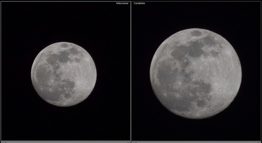

Pues mira que lo tienes fácil, hoy la luna está al 98%
Yo en las fotos que he hecho con este mismo objetivo y multiplicador, como puedes ver, no hay mejora con el dupli, y si acaso el resultado con el dupli es un poco peor.
(a la derecha la foto tomada con el duplicador)

La luna de hoy mismo con el 40-150 f/2,8 y con el multiplicador 1,4x:
https://i.postimg.cc/fygM3bDM/lluna-lluna-x1-4-1.jpg
El 100% de ambas:
https://i.postimg.cc/yxWHzz9t/lluna-lluna-x1-4-100-1.jpg
El 100% de la sin multiplicador (a la izquierda) y reescalando la del multiplicador para igualar medidas:
https://i.postimg.cc/g0DFX0H1/lluna-lluna-x1-4-igualant-1.jpg
Conclusión: resultado idéntico a las pruebas anteriores, ni reescalando la imagen del multiplicador para igualarlo a la medida de la sin, obtenemos mejor calidad en ésta última, yo diría que perdemos un poquito.

Notapor Maldoror » Lun Ene 17, 2022 11:00 am
Maldoror escribió: a ver si me entero de cómo es mejor fotografiar la luna, para que esté lo más nítida posible, que se note la textura lo más posible y que, en definitiva, me aclare qué objetivo utilizar con la Olympus EM1-II:
3) Zuiko 40-150 PRO, a 150 mm. Buena calidad, pero exige un recorte importante para llenar una parte importante de la imagen.
4) O bien el mismo Zuiko a 150 mm con el duplicador 1,4. En mi modesta opinión, el resultado, para el mismo tamaño, creo que es mejor con este duplicador (que solo multiplica por 1,4 que es muy poco) que sin duplicador. También hay que recortar, pero un poco menos, y se nota un poco en el resultado final.
Discrepo, y también con la EM1-II.
El 100% de ambas:
Soy incapaz de evaluar nada en las fotos que has puesto, no hay diferencias apreciables, me parece. En todo caso, creo yo, no se trata de poner ambas fotografías al 100% sino de poner ambas lunas con el mismo tamaño. Es decir, hay que aumentar el tamaño de la luna tomada sin multiplicador al mismo tamaño que obtenemos con la foto tomada con el multiplicador: Ésas son las tomas que debemos comparar.

Notapor Guillermo Luijk » Lun Ene 17, 2022 4:14 pm
Me han regalado un duplicador!
A ver cuánto detalle extra saco respecto a recortar...
He reducido la imagen al tamaño del recorte y no noto diferencia
Re: Recorte vs Duplicador: cuál da más calidad?
Notapor el Carles » Lun Ene 17, 2022 4:24 pm
Guillermo Luijk escribió:jajajajaja pero vamos a ver, si el duplicador no sirviera para obtener más detalle, entonces para qué puñetas iban a existir los duplicadores?
Según Nikon para ésto:
El TELECONVERSOR Z TC-2.0x amplía el rango de distancia focal del objetivo NIKKOR Z mirrorless en un 100 %. Es ideal para realizar fotografías de deportes y la naturaleza cuando no desea llevar encima un segundo objetivo. Al disparar con el TC-2.0x acoplado, la distancia de enfoque mínima no sufre ningún cambio.
Y por favor, dejad de mostrarme imágenes al 200% para que pueda sacar conclusones de calidad de ellas.
Estoy esperando también esa imagen al 100% de Pau con el x2, tomada en condiciones ideales para que me muestre esa calidad intrínseca a dicha combinación.
