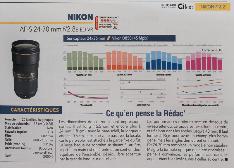

Un último apunte, valga por delante que cuando intentamos buscar la información real capturada, las pruebas que ha realizado Guillermo, seguro que son ciertas al 100%, pero como he dicho, yo lo que quiero es saber como se traducirá una foto hecha con y sin multiplicador, cuando yo la pase a papel, y eso no se puede saber, al menos yo no lo puedo deducir, a partir de una imagen visualizada al 200%
¿El porqué de mi insistencia? desde hace muchos años estoy suscrito a la revista Chasseur d'Images, la que más vende en Europa, en lo que a fotografía se refiere, y para mí y para muchos, son una referencia a nivel mundial por su laboratorio de análisis.
En sus análisis de objetivos y sensores, que por cierto realizan conjuntamente con DXO, para calcular la calidad tanto de unos como de otros, vinculan el resultado, en función del tamaño del papel de la copia de salida, algo para mí muy lógico.
Sus análisis son muy rigurosos; todos los principales fabricantes de cámaras y objetivos han ido a Francia a visitarlos.
Cuando alguna vez han publicado unos resultados en los que dejan mal al constructor, los repiten con otra unidad, y ha pasado que alguno de los fabricantes ha enviado a alguno de sus técnicos a Francia para comprobar que las pruebas se realizan correctamente.
A dia de hoy no han tenido que retractarse ni corregir ninguna de sus pruebas.
Así por ejemplo, el 24-70 f2,8 de Nikon es considerado uno de los peores zooms estándar; y en cambio el de la versión Z es muy bueno.
Léase color fuerte como buena calidad en centro y esquinas, el pintado en claro bueno en centro y malo en esquinas.
https://i.postimg.cc/4dZsKq5P/cdi-qualitat-2.jpg
