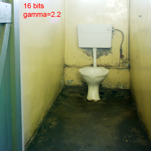

Notapor Guillermo Luijk » Mar Nov 13, 2018 2:43 pm
tripple escribió:Lo que comentas de las sombras escapa a mis conocimientos, pero siempre esta bien saber a que renunciamos al usar esta app
No lo llamaría renunciar a nada, de hecho si la imagen se posteriza en las sombras será porque tiene más rango dinámico de lo que lograrías con una captura simple, así que en ningún caso estás perdiendo nada por este tema.
Un RAW se elige de la cantidad de bits necesaria para codificar el rango dinámico que da el sensor, el cual depende del ruido. Si levantas mucho las sombras te saldrá ruido. Pero si apilas varios RAW promediados, como hace esta app, estás reduciendo el ruido y por tanto aumentando el rango dinámico contenido en el RAW. Como los bits supongo que se mantienen a 14, esto puede provocar fácilmente que al levantar mucho las sombras profundas, donde en un RAW normal te saldría ruido en el RAW generado por esta app te saldrá información útil pero posterizada.
Ejemplo: tener esto:
En lugar de esto:
Puedes hacer la prueba generando un RAW con la app con el máximo de tomas que permita a ISO100 y me pasas el RAW.

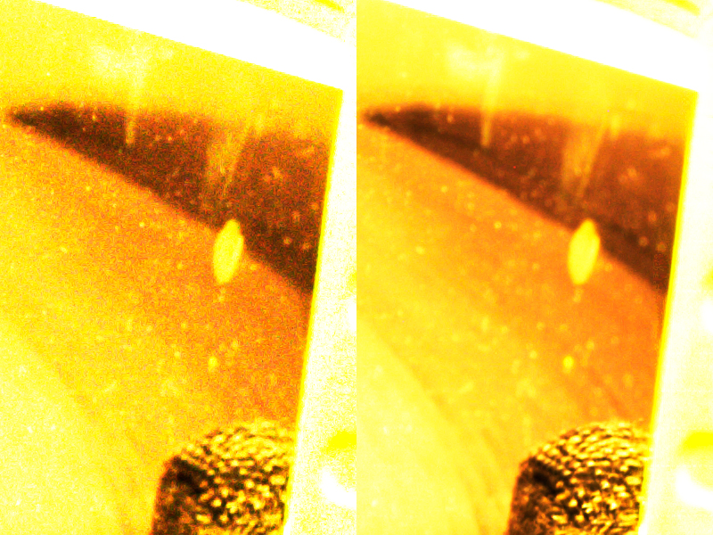

Notapor Guillermo Luijk » Mié Nov 14, 2018 8:28 pm
Ahora sí, pero la escena no tiene rango dinámico como para levantar sombras a lo bestia, así que es imposible evaluar si habría o no posterización. El foco está a distancias distintas así que tampoco se puede evaluar la posible pérdida de nitidez. Lo que sí puede verse claramente es la mejora de relación S/N (y por tanto ganancia de rango dinámico si la escena tuviera mucho contraste):
Entiendo que siendo una A7 II la obturación es necesariamente mecánica, no?. La verdad que me parece interesante, pero no para hacer sedas, sino para tener RAWs de mayor rango dinámico. Esto convierte a la A7 II en una cámara de mayor rango dinámico a nivel RAW. Nunca he probado una app, dónde se descargan?.

Notapor Guillermo Luijk » Mié Nov 14, 2018 10:20 pm
Tienes que dejar zonas muy muy oscuras. Hablo de la imagen izquierda:
Lo ideal es escoger una escena de mucho contraste para asegurarte de que se encuentran en el RAW todos los niveles de luminosidad.
