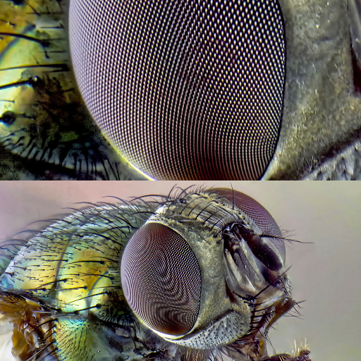

  • El aliasing no solo puede producirse en el proceso de muestreo digital de una señal analógica, también cuando una señal ya digitalizada se remuestrea a una frecuencia menor, es decir, cuando se reduce de tamaño; el moiré visible será siempre monocromo (no introducirá falsos colores). Ejemplo de aliasing provocado por el pobre algoritmo de reescalado de un móvil (recortes al 100% de pantallazos de la pantalla del móvil con dos niveles de zoom sobre la imagen):
