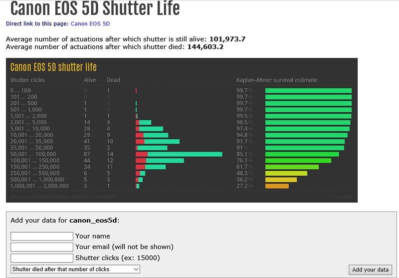

Notapor Guillermo Luijk » Mar Mar 22, 2016 3:48 am
Raptor7 escribió:Pues yo disiento de lo que decís. Creo que la cámara tiene ahora más probabilidades de morir de lo que tenía cuando tenía 100.000 disparos. Precisamente, si la vida media es de 500.000, quiere decir que parte de ellas morirán en esa cifra, unas pocas antes, otras después (para compensar y que dé esa vida media), y así sucesivamente según nos alejamos de ese valor. Así que la probabilidad de tener un fallo aumenta según nos acercamos al valor medio, y disminuye cuando nos alejamos.
Vale, estás mezclando dos cosas y de ahí el lío:
  • La probabilidad de que el obturador rompa al disparar: ésta siempre aumenta con el número de disparos hechos. Debido al desgaste no tiene sentido pensar que un obturador con 600.000 disparos tenga menos probabilidad de cascar al siguiente disparo que uno que "solo" lleva 300.000
  • La distribución resultante del número de disparos a los que van cascando todos los obturadores, que es sobre la que se calcula la media, y se construye a raíz de la anterior probabilidad creciente de romper
Si dibujamos ambas para una hipotética cámara que soporte de media 300.000 disparos tendríamos algo como:
  • La curva azul representa la probabilidad de cascar en 10.000 disparos, y es siempre creciente por desgaste mecánico (una curva más realista tendría un inicio no nulo, una especie de "mortalidad infantil" atribuible a defectos de fabricación)
  • La curva roja representa la distribución del número de disparos que llegan a vivir los obturadores, y puede verse que no es gaussiana
Sobre la curva roja se puede calcular que:
  • La duración media de ese obturador son 300.000 disparos
  • La mayoría de obturadores casca entorno a los 240.000 disparos (la moda). Es la cifra típica de muerte del obturador
Si ahora nos quedamos con un conjunto de obturadores que ya llevan 200.000 disparos sin cascar, podemos recalcular cómo será su distribución de roturas (asumo que la probabilidad de rotura evoluciona igual que la del conjunto de obturadores):
Quizá con esta gráfica se vea mejor porqué la media de este grupo es superior a la media total: aguantan en promedio 68.000 obturaciones más que la totalidad de obturadores gracias a que han sobrevivido esas 200.000 obturaciones iniciales sin cascar, donde otros obturadores que contribuían a la media global de 300.000 sí rompieron. La moda no ha llegado a moverse, es decir, la mayoría van a cascar de nuevo entorno a las 240.000 obturaciones.
Mensajes: 9808

Re: [ENCUESTA] Cuánta vida útil le queda al obturador?
Notapor Fid » Mar Mar 22, 2016 9:50 am
Esta última gráfica es curiosa pero los datos son de algún lugar de Estados Unidos, aquí las probabilidades son algo distintas.

Notapor Guillermo Luijk » Mar Mar 22, 2016 10:51 am
He encontrado una web donde recopilan en tiempo real información de usuarios sobre la duración de sus obturadores. Calcula para cada cámara el número medio de obturaciones con que cascaron. Como se basa en información introducida de forma colaborativa hay que tomarla con pinzas:
http://olegkikin.com/shutterlife/sitemap.php
