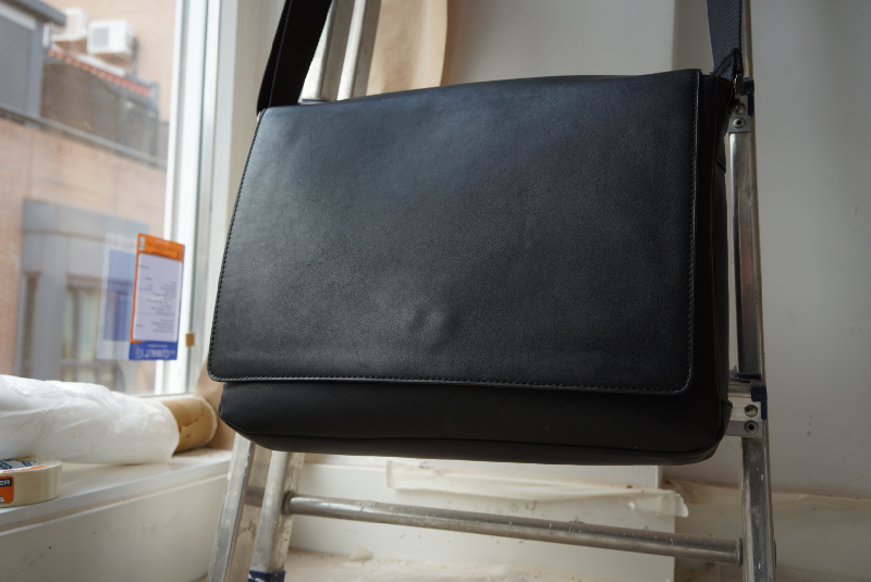

Pero si has vuelto a hacer fotos perfectamente expuestas:
Te decía que tienen que quedar negras como un tizón, como la imagen izquierda, no me refería a que tuviera que haber cosas de piel negra :D

Yo pensé que querías una foto donde hubiese negros puros y blancos puros. Venga me pongo con ello
Re: [TUTORIAL] Filtros ND software - LARGA EXPOSICIÓN
Notapor Guillermo Luijk » Jue Nov 15, 2018 7:33 pm
No, lo que haya en la foto es casi lo de menos, lo importante es que la expongas muy poco, para que haya que levantar mucho las sombras de la imagen.

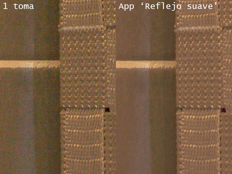

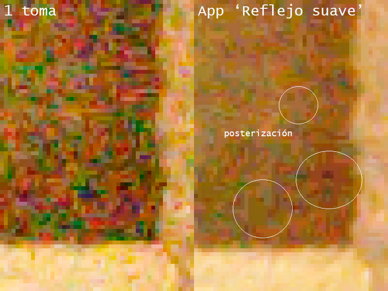

Vale éstas sí que han sido mucho más útiles. La reducción de ruido lograda por el apilado ya empieza a dar signos de posterización, si hicieras el máximo de tomas que permita la App y sobre una superficie de color uniforme se notará más aún. Respecto a la nitidez, sigo pensando que la obturación mecánica de la cámara desalinea un poco las tomas y hace perder, lo cual es una pena.
Aquí se puede ver la ganancia de rango dinámico y la pérdida de nitidez:
Aquí indicios de posterización por falta de niveles tonales en el RAW (en la toma original no hay posterización porque el ruido lo impide):
