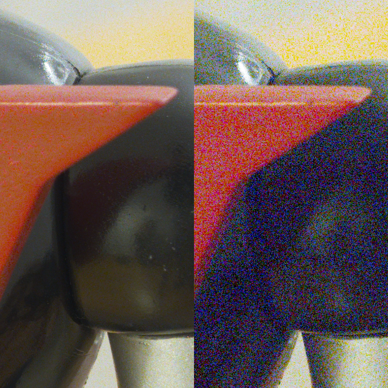

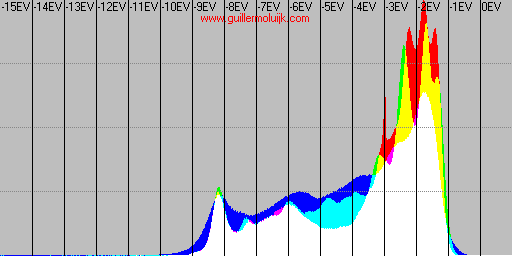

Bueno resuelvo el dilema. A lo mejor os enfadáis, pero tengo que decir que... en ningún momento he dicho que la imagen provenga de una única captura (de ahí que dije leed atentamente el texto :D).
La cosa viene de una discusión sobre los ISO de las cámaras M4/3, etc... lo de siempre, en otro foro. Y para ver lo que puede sacarse con ISOs muy altos hay una cosa que he querido hacer alguna vez, y es ver qué calidad se puede tener con ISOs estratosféricos si haces un ahorquillado de exposición. En concreto usé ISO12800 en 5 tomas separadas 2EV. Aún así estábamos exigiendo mucho a la pobre PEN:

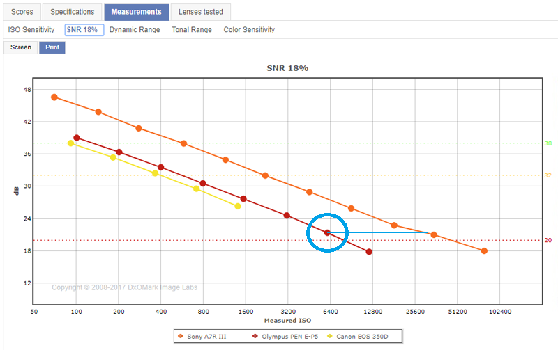

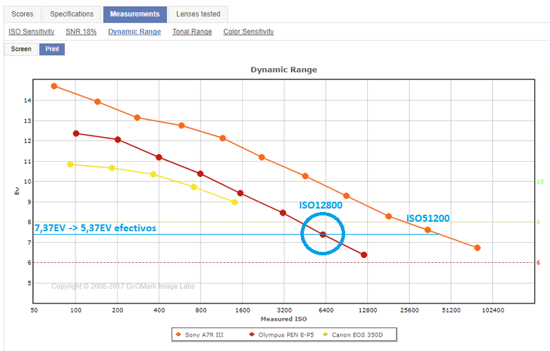

Si os fijáis, el rango dinámico útil del sensor a ISO12800 es de unos ridículos 5,37EV. A ningún ISO mi 350D del año 2005 rendía tan poco, y en una Sony A7R III nos tenemos ir a ISO51200 para tener ese rendimiento.
En realidad, al ser una fusión de un ahorquillado de exposición, la gráfica que aplica no es la de rango dinámico, sino la de ruido en zonas bien expuestas pues en eso consiste precisamente la fusión, en coger para cada zona de la imagen la toma más expuesta. En SNR18% seguimos en las mismas, le estamos pidiendo mucho a la cámara:

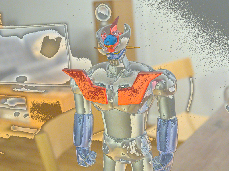

Para que os hagáis una idea de lo que ocurre en las tripas de los programas HDR, ésta sería la imagen resultante de la fusión si las tomas sobreexpuestas no se hubieran corregido a la baja en exposición para formar la imagen final. Tratad de entender esa imagen porque quien lo haga comprenderá en qué consiste realmente el HDR por dentro:

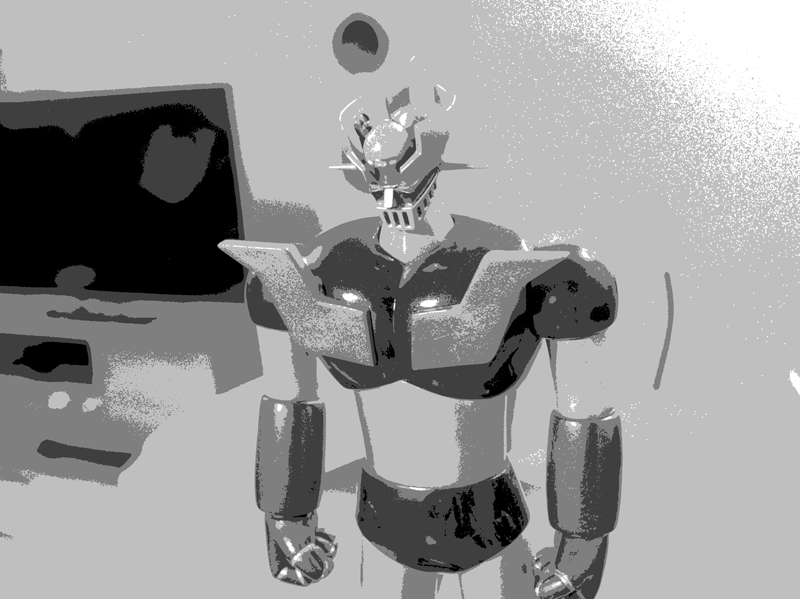

Ahí se puede entender porqué zonas del cuerpo negro de Mazinger que en la escena son más luminosas (hombros) que otras (pecho), presentan más ruido en la imagen final. Y es que por la exposición que tuvieron las capturas se pudo usar una toma 2 pasos más expuesta en el pecho que en los hombros. En el mapa de fusión se ve en 5 tonos de gris el RAW del que vino cada parte de la escena y puede verse la frontera entre capturas usadas (gris más oscuro = se usó una captura más expuesta):
Y ahora sobre los ISOs que habéis dicho, y asumiendo que todos pensábais que era una sola toma, creo que cualquiera que haya dicho un ISO por encima de 3200 ha sido demasiado optimista. Con una sola toma a ISO12800, esta cámara es incapaz de producir imágenes con el nivel de ruido que os he enseñado, salvo que fueran escenas de muy poco contraste, y ésta no lo era: el Mazinger tiene desde zonas de sombras bastante oscuras a brillos especulares. El histograma por pasos muestra unos buenos 10EV llenos de información (recordad que el sensor a ese ISO apenas pasa de 5EV efectivos de rango dinámico; 10 contra 5, por el culo...):

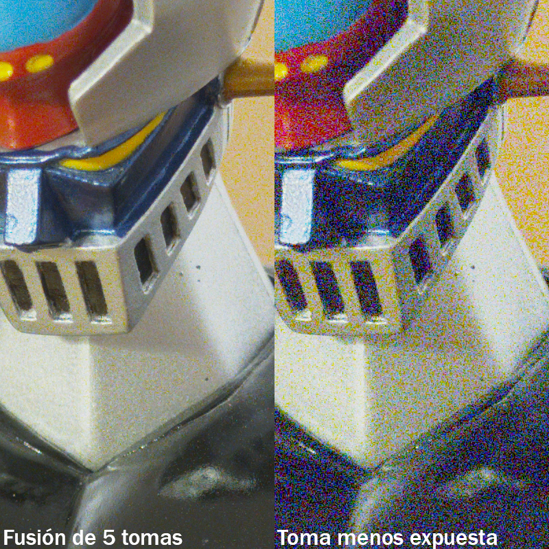

Aquí puede verse la mejora en ruido que le han aportado las sobreexposiciones a la toma menos expuesta, la que salva las altas luces de la escena:
La diferencia se hace mayor en zonas oscurillas:
Hay que decir que el sensor de la E-P5, por ser casi ISO invariante, no se ve tan beneficiado de hacer sobreexposiciones a ISOs elevados como por ejemplo los Canon clásicos. Es decir, en este sensor un ISO12800 bien expuesto da casi el mismo resultado que un ISO200 con 6 pasos de subexposición. En un sensor no ISO invariante como los Canon antiguos, es más que probable que un ahorquillado de varias tomas a alto ISO de más calidad que una sola toma a ISO base, incluso contando con el mismo tiempo de exposición total o menor. Es decir que una ráfaga en exposición a ISO elevado supere a la toma única a ISO base, complejidades de la fusión aparte claro. En la ráfaga que hice la toma más larga tenía 1,6s, 25mm @ f/4,5.
